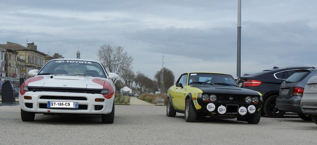

Rallye du Medoc 2014

Messagede Christophe 59 » 04 Jan 2015, 13:12
Bienvenu! :)
J'ai l'impression de connaitre cette 23 jaune et noire qui six jeunes m'abusent était celle de Michel B...éziat... :?:

Messagede ssylvie » 04 Jan 2015, 14:44
Bienvenue ! Les deux sont à toi ?

Messagede MichelB » 10 Jan 2015, 14:52
Effectivement la GT2000 c'est celle de Michel BEZIAT (Je doit encore le remercier pour cette photo de famille sur le parking de Pauillac)
On s'est rencontré au Rallye du Médoc qui comportait cette année pour la première fois une série VHC et VHRS
Merci de l'accueil sur ce Forum
Michel
