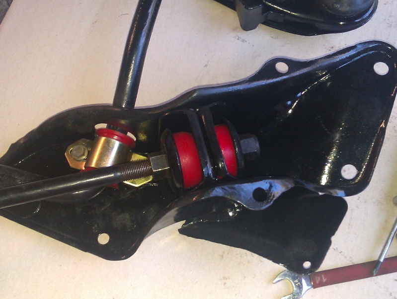

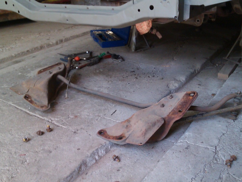

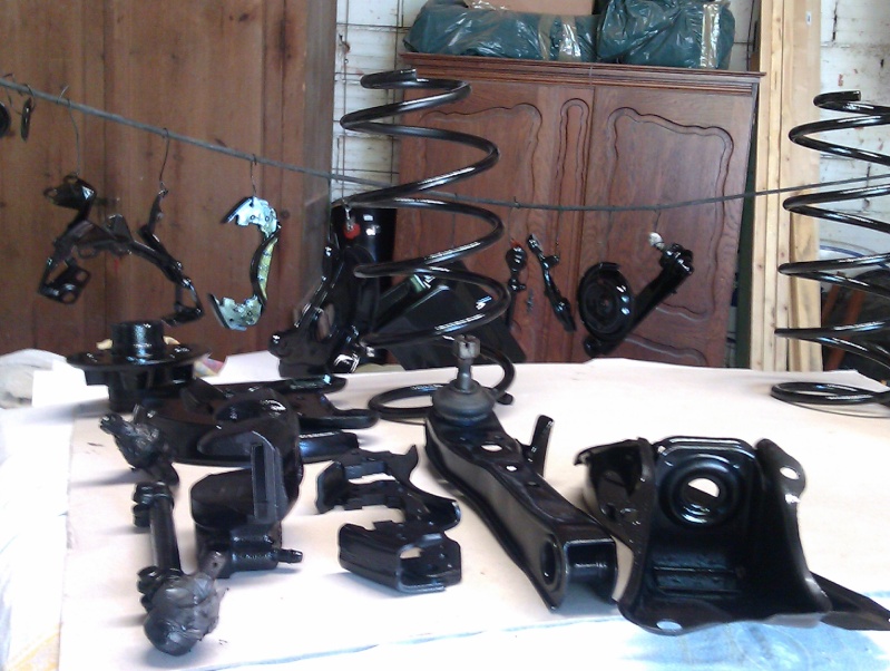

Suite des réjouissances avec la réfection du train avant
Sablage, ponçage et peinture epoxy
et la vidéo pour sortir un bushing http://www.youtube.com/watch?v=nMMno7kL ... r_embedded
Changement de tous les bushings prévus
et les produits RESTOM: peinture époxy, durcisseur et diluant pour utilisation au pistolet ;)
Merci a Vince alias VGV mon fournisseur Restom

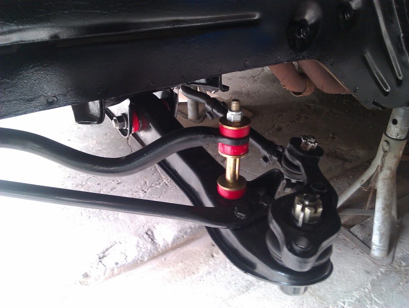

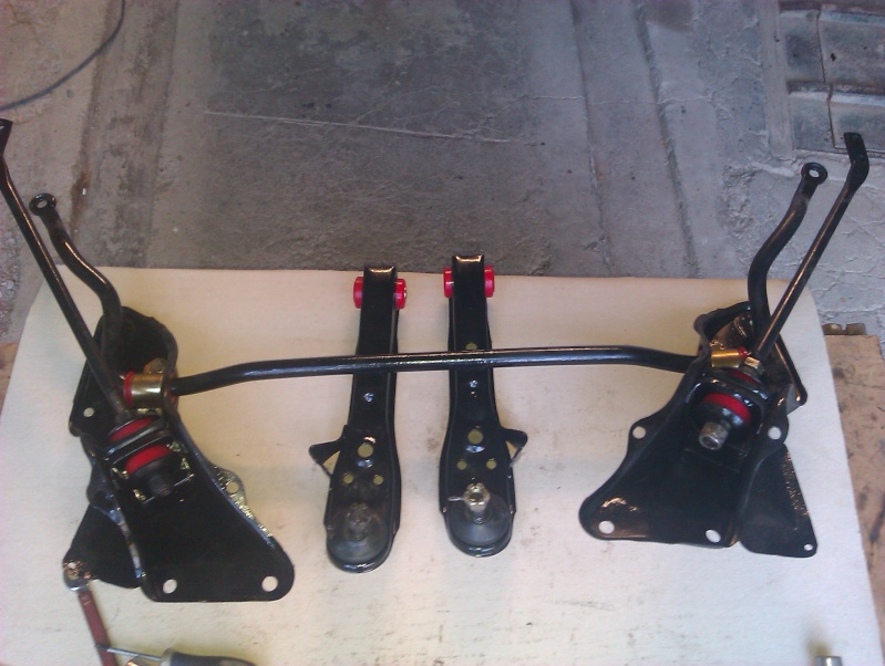

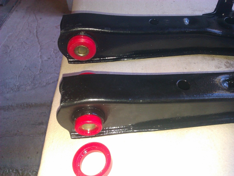

et quelques coups de pétards plus tard...montage des bushings d'AE86, bushings (presque) compatibles avec les 3 premières gen
Montage facile en 3 parties plus besoin de presse

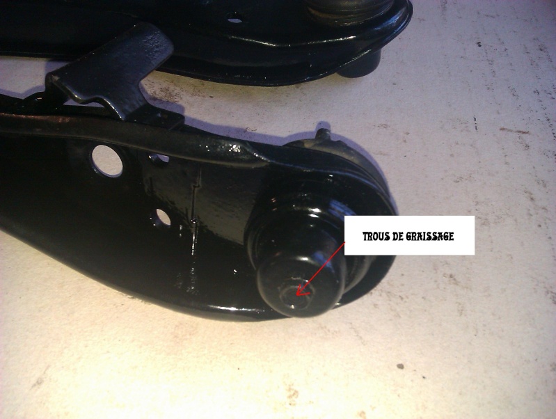

Graissage des rotules et heureusement pas de jeux juste un peu raides
Remontage sans trop serrer, il faut serrer au couple la caisse sur ses roues (conseil d'un pote)

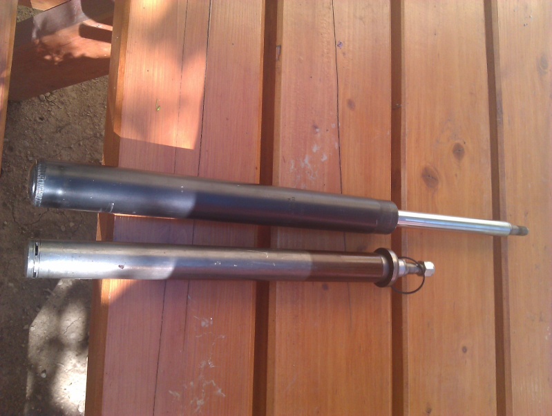

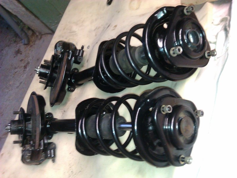

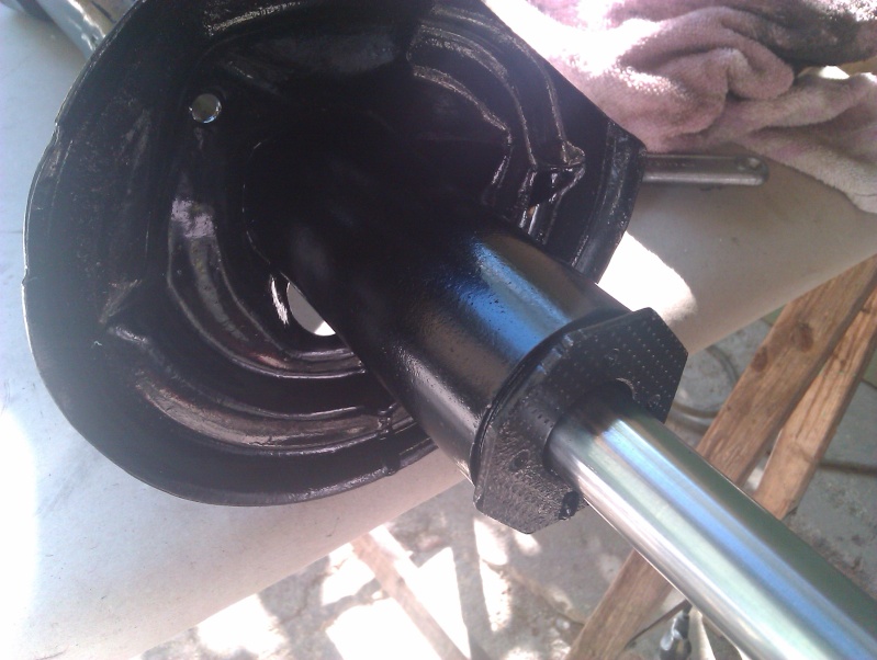

Pour comparaison les amortisseurs d'origine et ceux qu'il faut pas oublier de faire pomper avant de monter dans les jambes de forces
Jambe de force a remplir d'huile j'ai pris de la 20w40

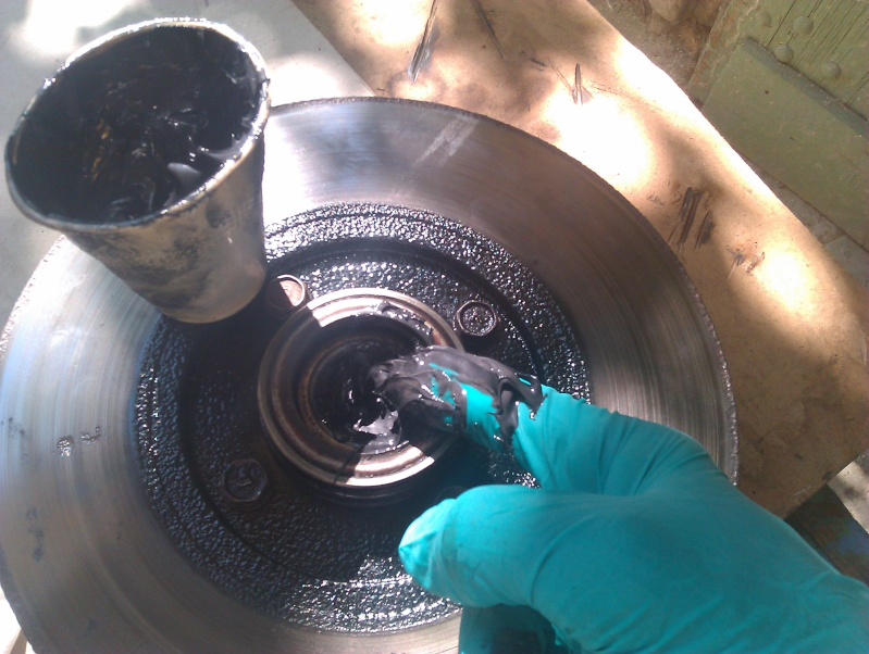

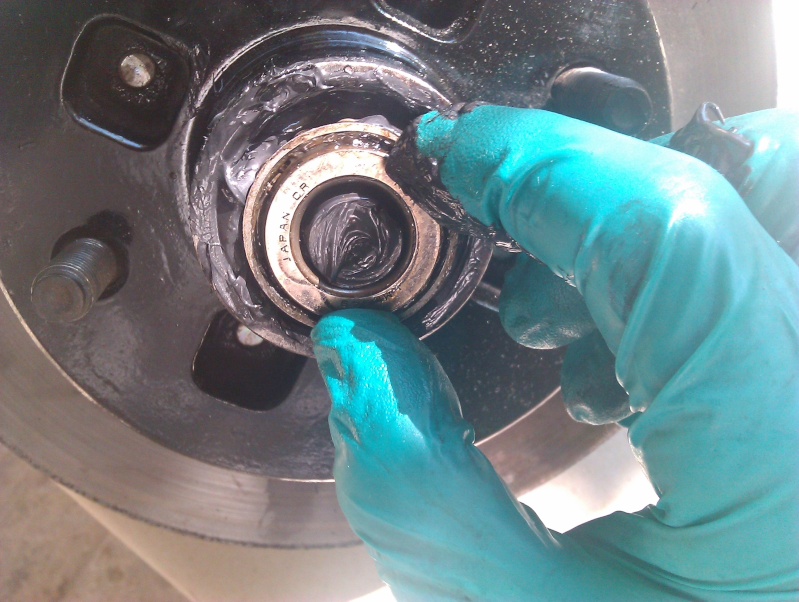

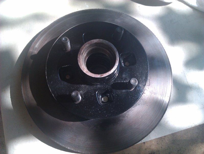

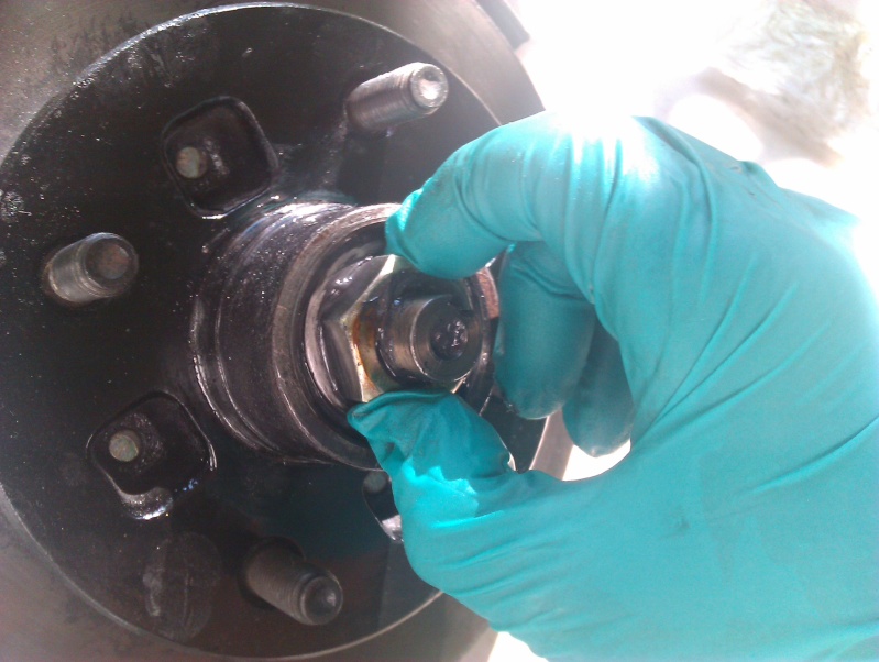

remontage des disques
Les roulements et l'axe apparements ok blindés de graisse spéciale haute température
Pas d'exces sur le serrage ce serait dommage de tout péter, à la clée jusqu'a ce qu'il y ai plus de jeux mais que le disque tourne librement
sans contrainte et à recontrôler par la suite après roulage

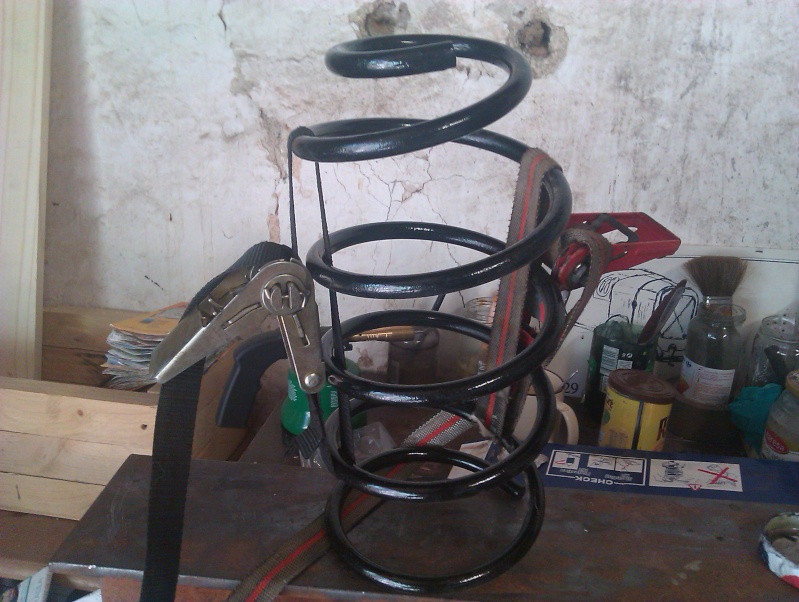

compression ressorts (..tain c'est dangereux la mécanique)
et fin du puzzle

ça remonte ... c'est propre ! ;)
Qu'est qui n'est pas compatible ? As-tu les ref et prix de tout le kit?

Messagede zawa34 » 12 Sep 2011, 22:21
Kit bushing prothane http://cgi.ebay.com/ebaymotors/Prothane ... 53e7055589
Les bagues des silent-blocs des tirants de ponts ont un diamètre inferieur a celui de nos célicas il faut récuperer ceux de la caisse
et a partir des 40, les bushings fournis de la barre anti roulis arrière sont de formats différents
Mais tout le reste est bolt-on et le montage est un jeu d'enfants. Le seul défaut est la perte de confort par rapport à l'origine
mais prescision améliorée du chassis.

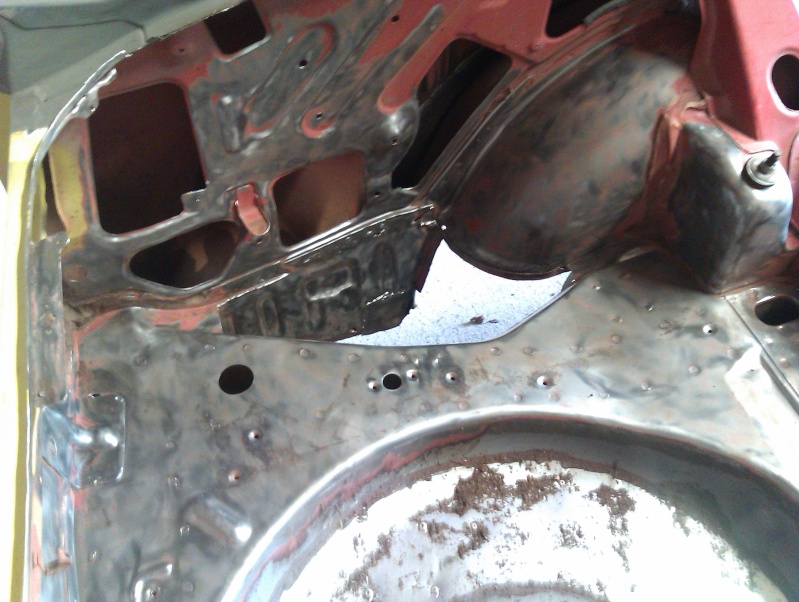

Messagede zawa34 » 22 Sep 2011, 20:21

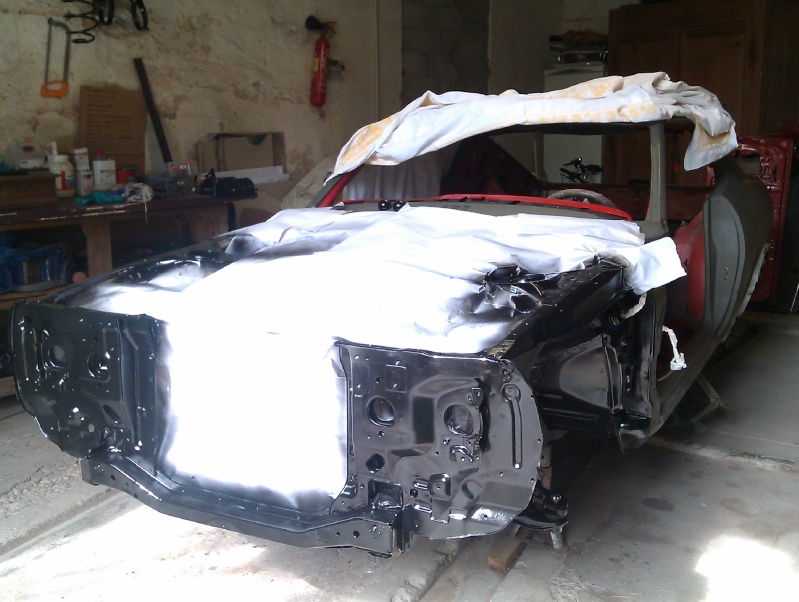

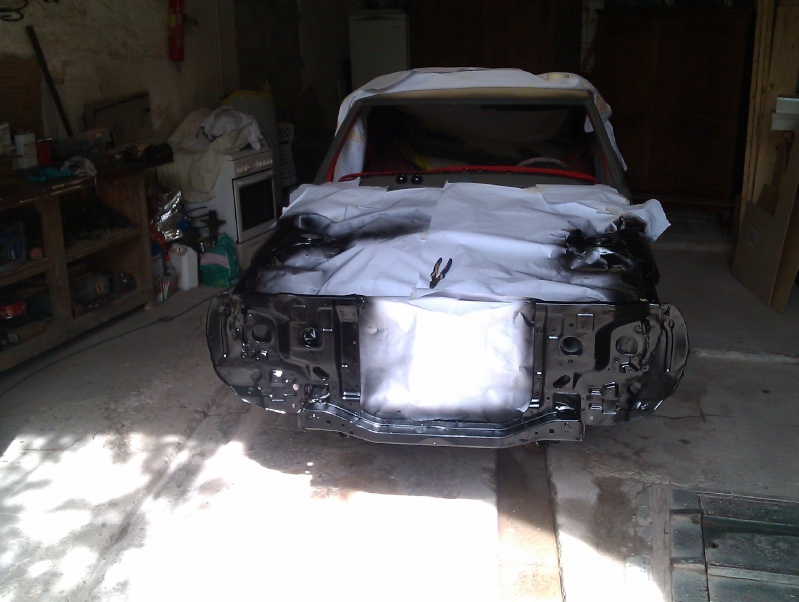

Passages de roues et face avant terminés après une bonne couche d'époxy
et train remonté
et comme je m'ennuyais décappage du coffre
bref pas mal de boulo abattu mais mieux vaut ne pas penser à ce qui a reste a faire :roll:
