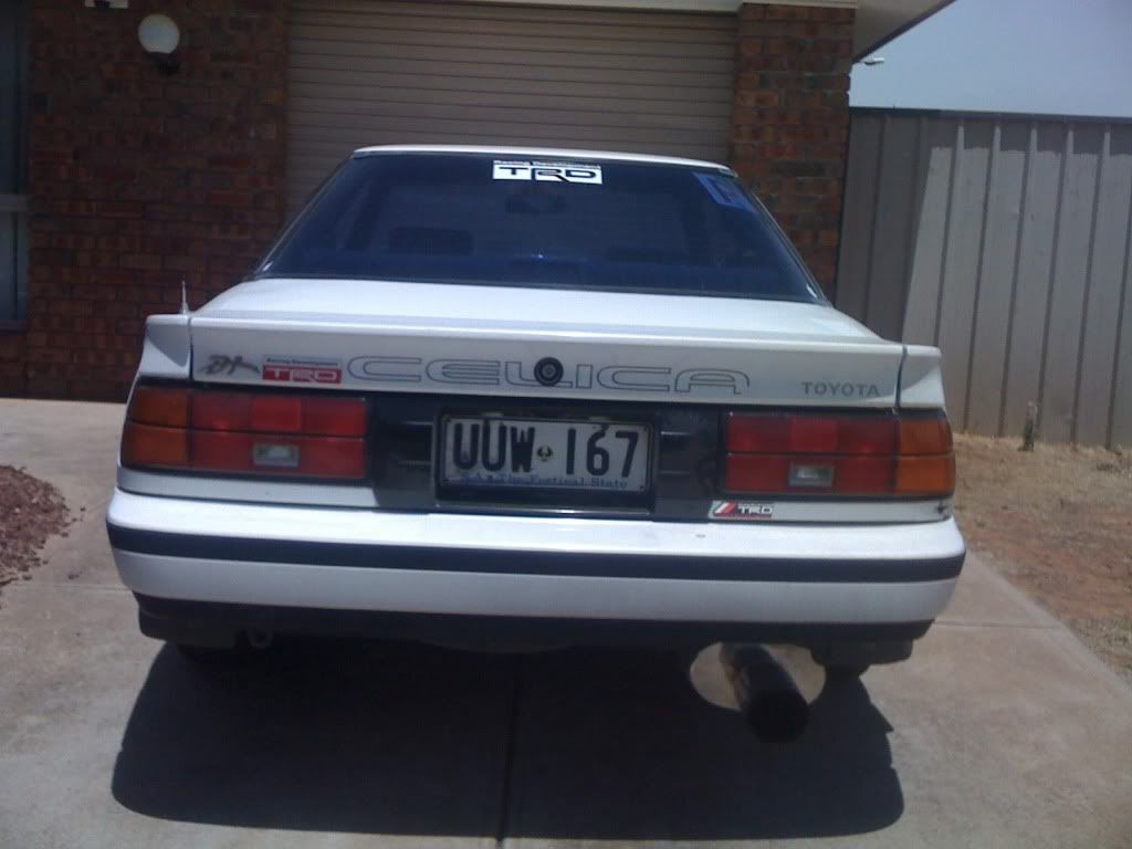

Messagede Grey Gun » 17 Juil 2012, 21:10
Jusque hier je connaissait pas du tout mais apparemment ça a existé sur certains marchés comme l'Allemagne,l'Australie et les Etats Unis.
Je vais en chercher une cette semaine pour mon beauf'
Voilà,est ce que quelqu'un aurait des infos/photos?

Messagede Nitrous » 17 Juil 2012, 21:59
2s de recherche sous google ... :mrgreen:
Très moche je trouve ... techniquement identiques aux versions à hayon ...
