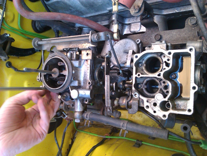

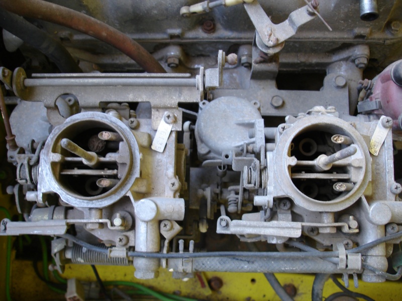

pour délirer voila l'état des carbus qu'y avait sur la 28, que j'ai remplacé par une autre paire que j'avais
Le moulin a bien démarré après que j'ai fais toutes les vidanges,
le problème (c'est la tendance en ce moment :twisted: ), c'est finalement pas l'allumage car le moteur tourne ronds
mais seulement avec le starter?? dès que je le coupe il ratatouille et cale, j'ai vérifié les membranes elles sont nickel. Demain j'ai un pote qui
vient regarder et contrôler l'allumage mais je pense que je devrai + me pencher sur l'admission...Qu'est ce qui pourrai provoquer ce phénomène?

Messagede Fred-34 » 17 Nov 2010, 23:09
Sympa la photo des carbus :lol:

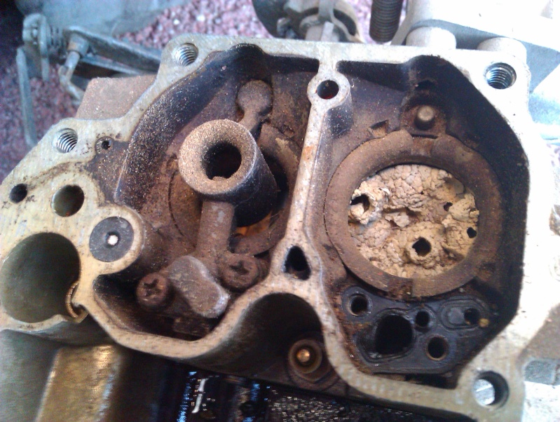

Christophe 59 a écrit:A ta place, je ferais une bonne refection moteur avant de tout exploser

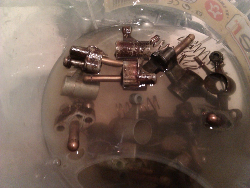

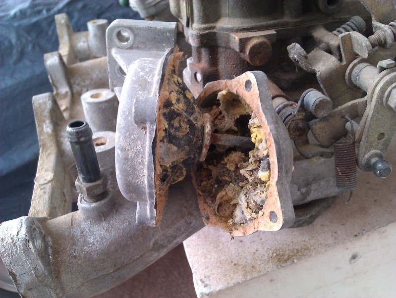

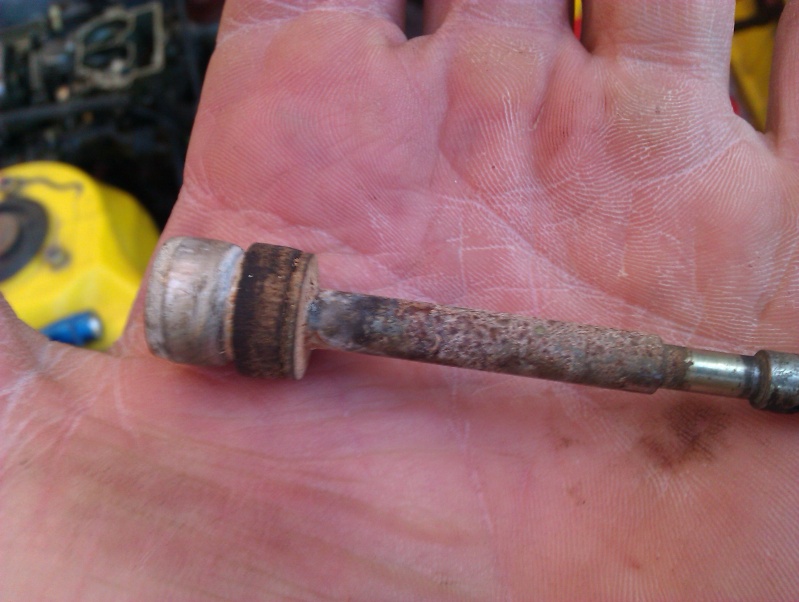

le 2eme corps bouché c'est sur les anciens carbus. J'ai trouvé la cause de mes problèmes: les gicleurs sont bouchés voila tout simplement
la raison du fait qu'elle tienne pas le ralenti, malgré le réglage de l'avance
