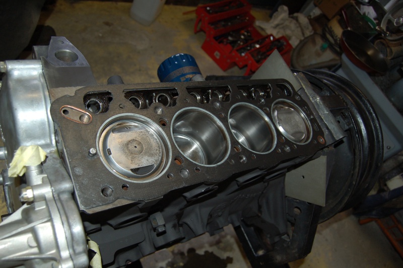

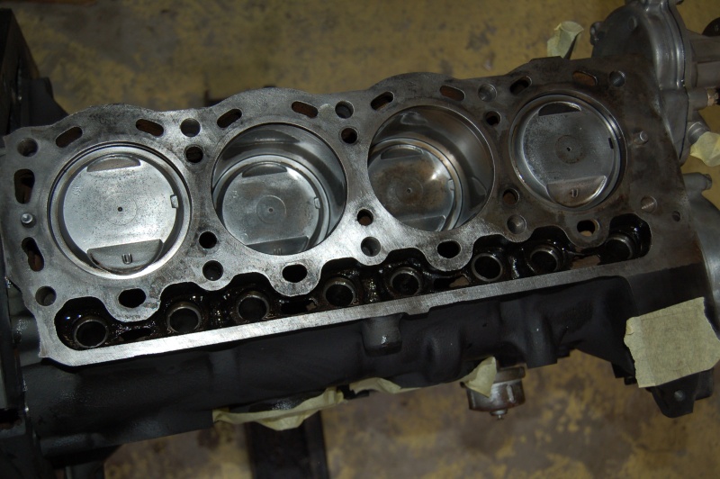

Pour continuer et pour finir:

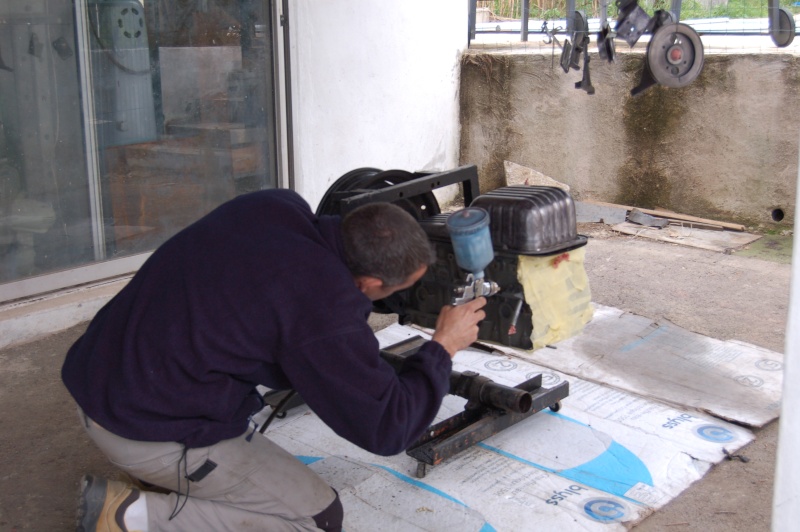

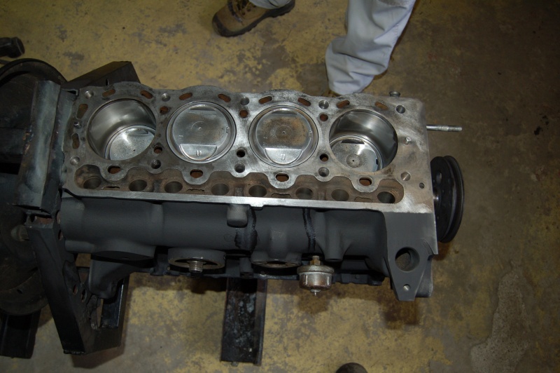

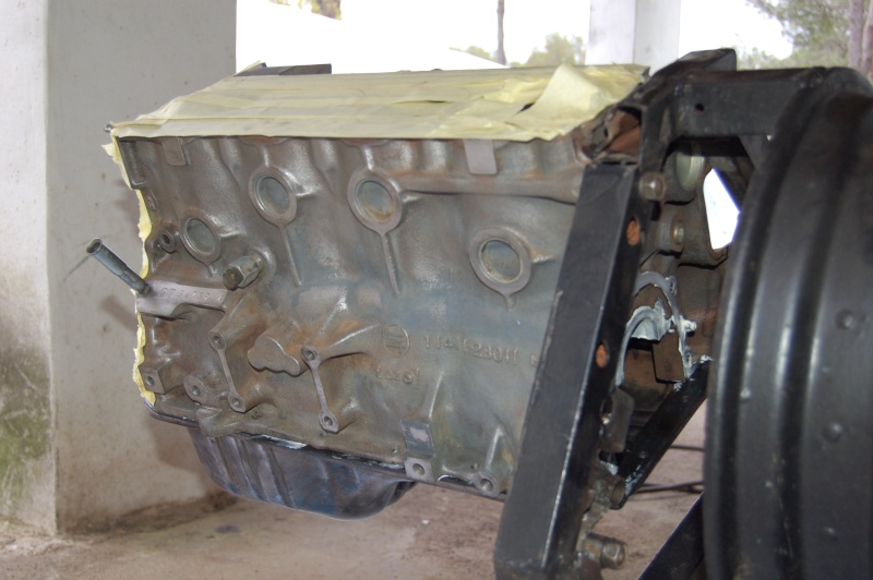

Préparation du bloc et peinture haute température

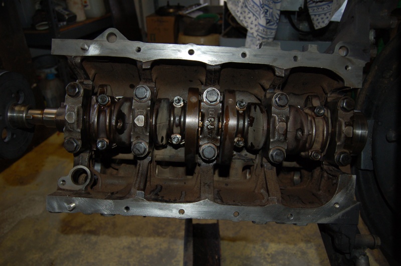

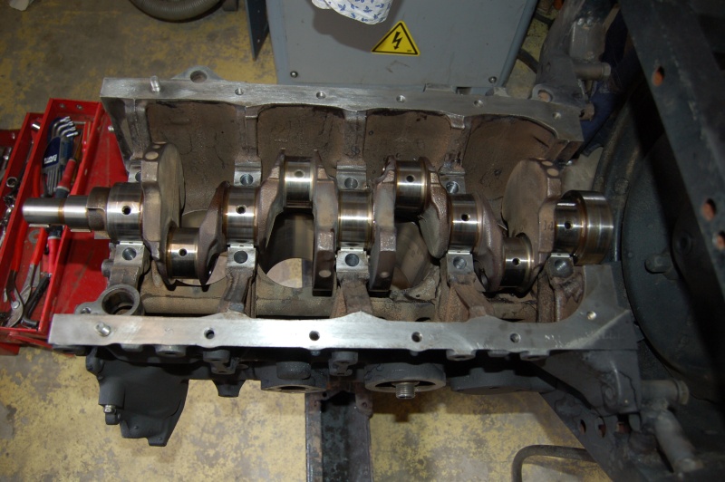

nouveaux coussinets de vilo, tout ces manip de remontage m'ont appris qu'il faut être supra-méticuleux, respecter un ordre prescis et utiliser
les produits et outils adaptés, pas badigeonner de graisse blanche les plans de joints par exemple :mrgreen:

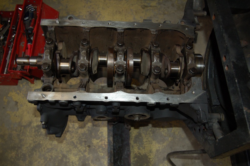

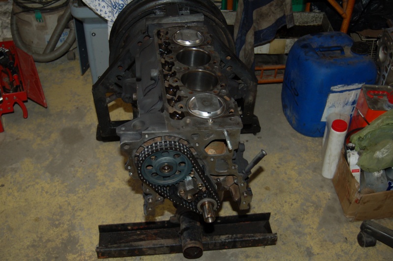

montage paliers et serrage au couple

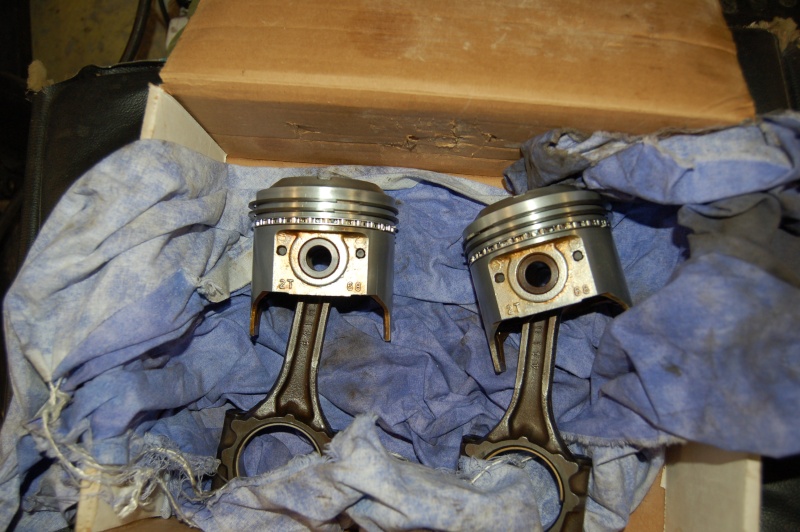

montage pistons avec nouveaux segments et coussinets de bielles
et hop on jette dans le bloc
Montage des chapeaux de bielles et serrage au couple

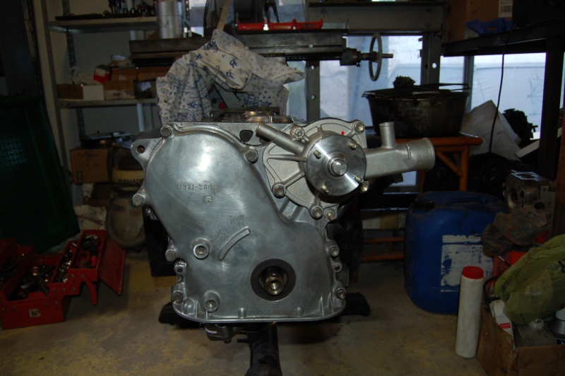

montage et calage de la distribution

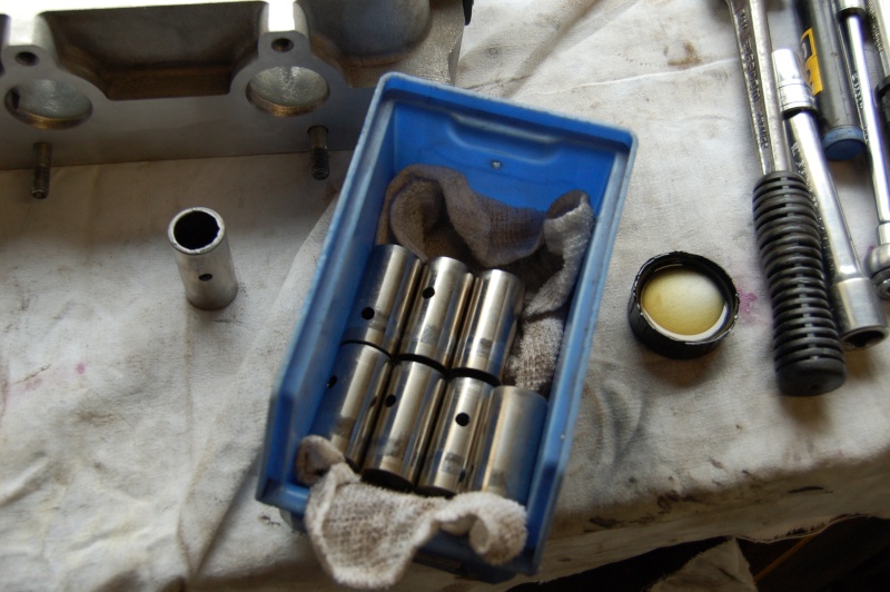

poussoirs hydrauliques
et pompe à eau

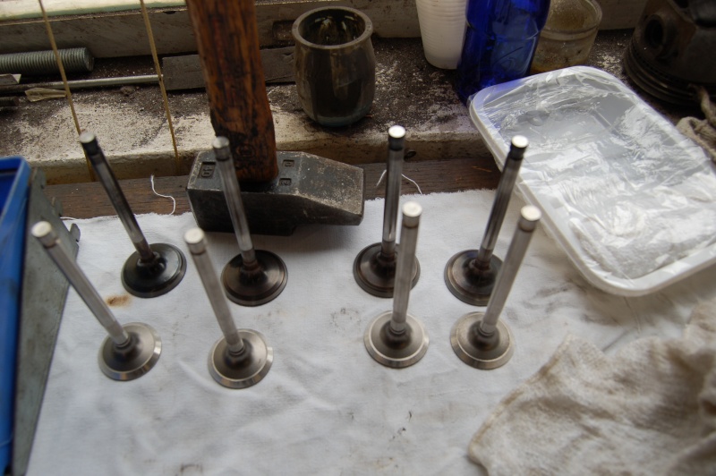

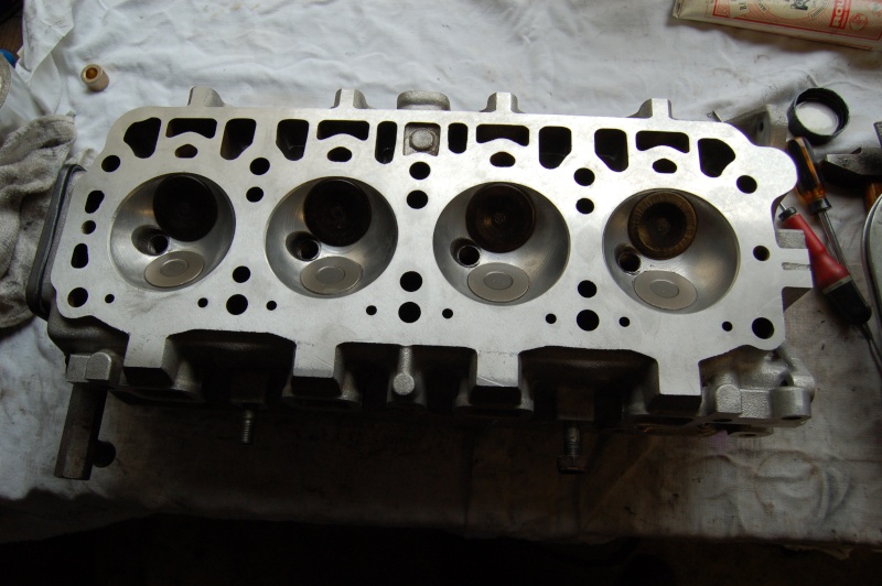

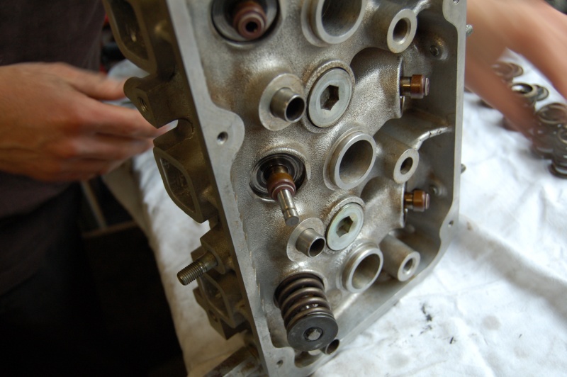

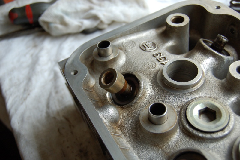

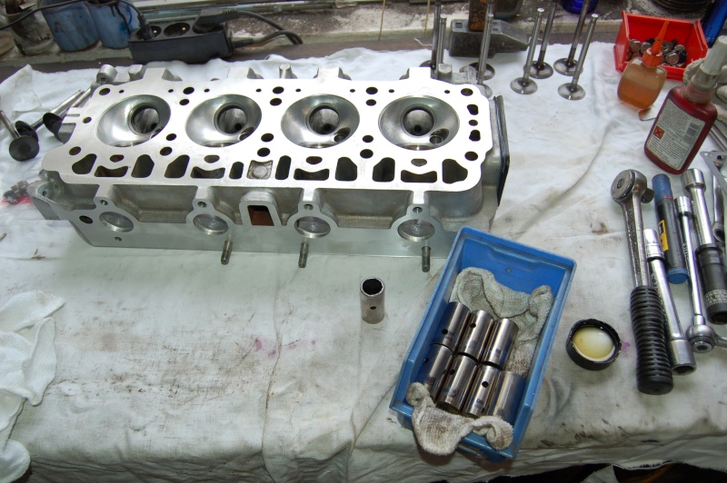

et maintenant la culasse avec soupapes d'échap neuves seulement
montage queues de soupapes, opération delicate car matière sensible au choc, se servir d'une petite bague au bon diamètre
Joint de culasse

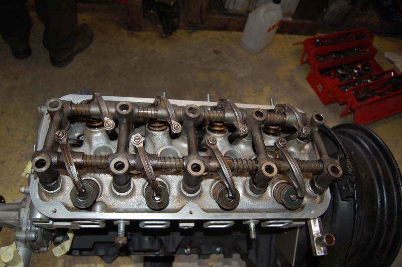

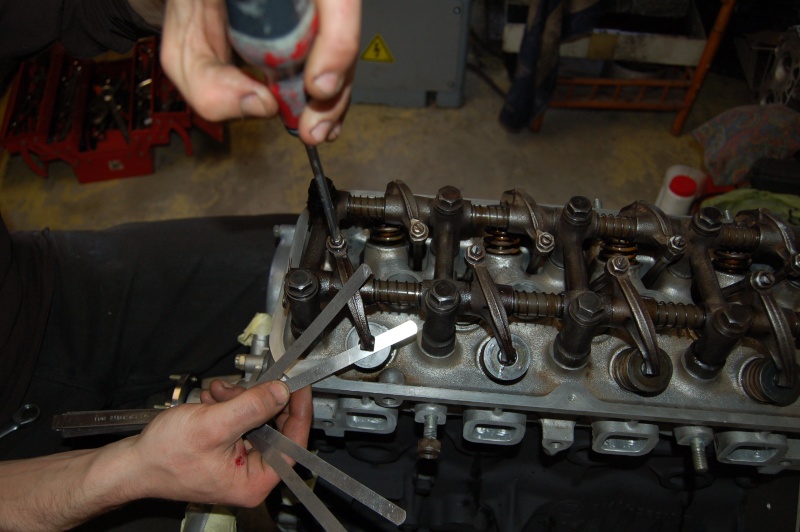

Rampe de culbuteurs et réglage jeux: O,15 pour l'adm et O,25 pour l'echap

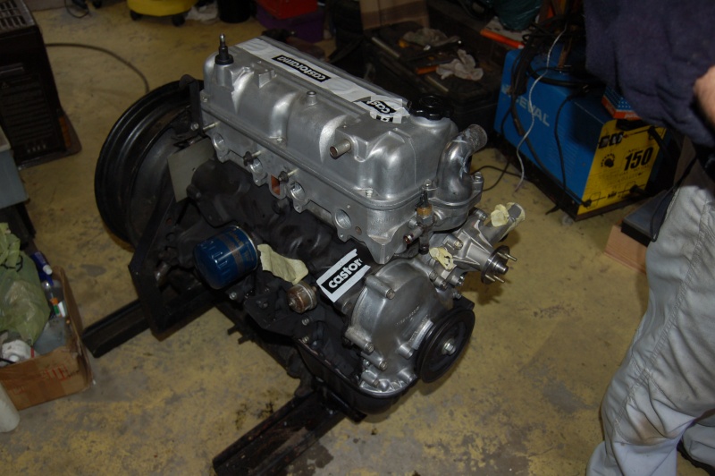

cache culbu et pattes fixation moteur
c'est tout pour cette semaine et c'est déjà pas mal, grand merci à Manu pour ses cours de mécaniques
Re: [TA28] The school bus
Messagede Christophe 59 » 28 Avr 2013, 21:06
T'es tombé en panne de scotch carrosserie ou tu t'es fait sponsoriser par Casto :?:

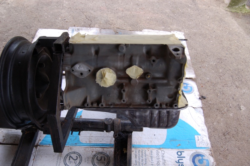

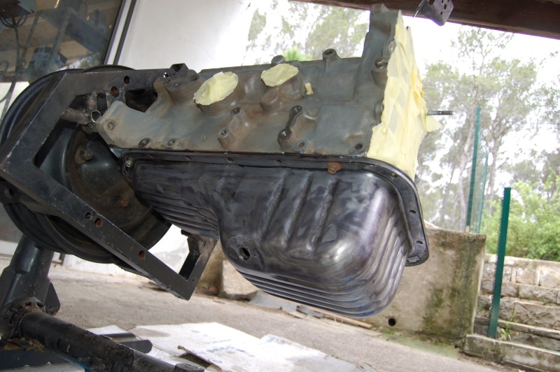

Au passage petit problème sur la pompe à huile de corolla 2tc,3tc qui est sensée ok
pour les ta60, la crépine est trop longue et butte dans le carter inferieur, on a fait un mix de la neuve et de l'ancienne
http://www.ebay.com/itm/370745601973?it ... 60&vxp=mtr
Messagede Christophe 59 » 28 Avr 2013, 21:42
zawa34 a écrit:Au passage petit problème sur la pompe à huile de corolla 2tc,3tc qui est sensée ok
Bien sur: sur les 60 (comme sur les 63), ils ont modifié la crépine par rapport aux premières gén. mais la pompe en elle-même reste la même et comme la crépine est inusable...
Suffit de de récupérer celle de première génération.
Messages: 4721
Messagede Manu » 28 Avr 2013, 21:46
Heu.. c'est une glace de distribution, donc elle se creuse comme le corps de pompe!
On a pu l'utiliser après un surfaçage en règle!
Mais ça suppose que le carter moteur est différent entre 1ere et 3e gen?
Pas de soucis à prévoir du côté du berceau?
Messages: 3478
Messagede Manu » 28 Avr 2013, 21:59
Ah oui en effet, tu m'apprends encore quelque chose :D
Carter d'huile:
Le 1ere gen:
le 3e gen:
Messages: 3478
