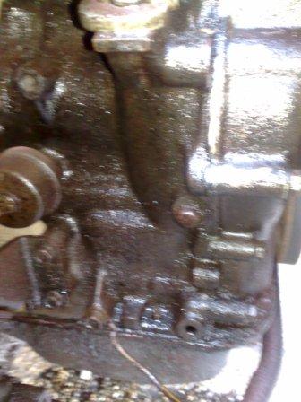

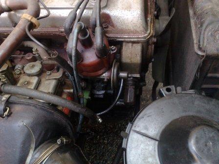

Messagede lacro » 21 Avr 2009, 12:11
Ha! je suis dans la merde! j'ai pris des photos et c'est pas jolie!
Je vais les mettre

Messagede lacro » 21 Avr 2009, 12:21
Bon voila les photos:*
