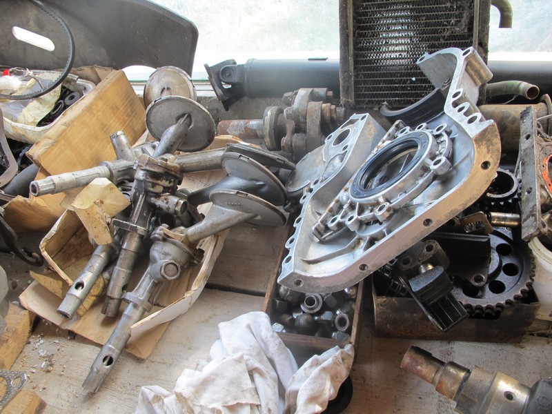

Messagede ta22 » 01 Nov 2010, 23:18
ca bricole ...j'attends les coussinets,segments, joints et autre bricoles...je vous fais passer le lien bientôt d'un magasin en ligne hyper pas cher pour le consommable moteur exemple joint de culasse 2tg moins de 30€!!

quelques photos de plus pour le plaisir!! cure d'amaigrissement du volant moteur et transformation 2TB en 2TG :P

Messagede arnaud » 02 Nov 2010, 15:33
? comment tu fais pour transformer un 2TB en 2TG?????? :shock:
Re: ta 22 1973, ca avance!
Messagede Christophe 59 » 02 Nov 2010, 19:35
arnaud a écrit:? comment tu fais pour transformer un 2TB en 2TG?????? :shock:
2TB- 2TG sont le même bloc à la base.
Tu vires l'arbre à cames latéral en conservant l'arbre intermédiaire pour la pompe à huile et (je pense?) la pompe à essence.
Tu montes une culasse 2ACT de...2TG! :lol: avec la distrib du 2TG...
En gros pour simplifier...
Disons que pour faire çà, il faut avoir un 2TG donneur...Donc, plan à faire quand on a un 2TG dont le bloc est rincé... ;)
