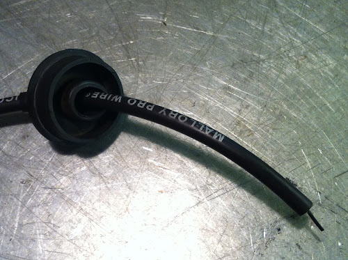

1) Le malade et le "donneur d'organe" qui provient dans ce cas, d'un ancien jeux de fils BB chevrolet hiperf, vous pouvez également acheter au mètre chez summitracing.com.
Image Image

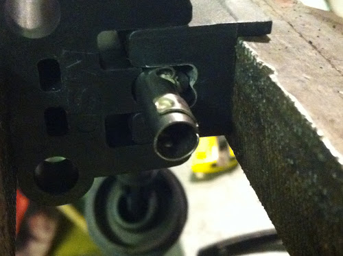

Pour Dégrafer la cosse de bougie, j'utilise une pince pour écarté les sir-clipses. ;)
Image Image
3) Remontage des fils. Dans la cas présent, j'ai utilisé des fils en silicone avec un cordon carbone, gainé de fils d'acier,qui est plus épais que le fil d'origine.(8mm)
J'ai donc du, pour ce cas,repercer la douille qui retient la cosse de bougie en 8mm,depuis dessous,jusqu à l'entrée du fil vers le haut.
Ces fils on la particularité d'être totalement isolés à très haute tension, et ainsi d'éviter toutes inductions entre eux.
Image Image
