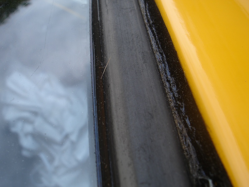

les clips se montent après la pose du pare brise avec son joint.
les baguettes tu les reposes quand tu veux....ou pas...

Les clips de PB tu peut en trouver sur eBay, moi j'en avais acheté chez Toy y à moins d'un an
j'avais galeré à placer les clips après le joint/PB donc je te conseille de les mettre avant, et pour l'étanchéité
en mettant de la colle à PB comme sur ma 28 tu limites les risques de fuite (regarde sur ma resto)

zawa34 a écrit:Les clips de PB tu peut en trouver sur eBay, moi j'en avais acheté chez Toy y à moins d'un an

Fine couche colle parebrise joint/carrosserie et joint/parebrise
