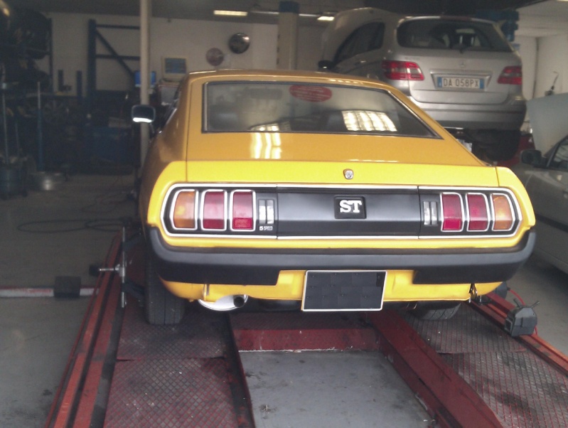

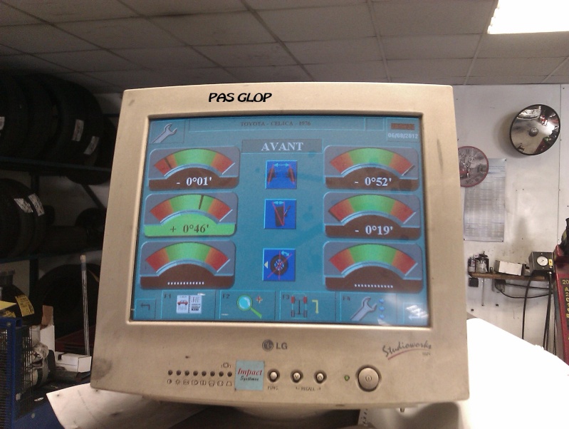

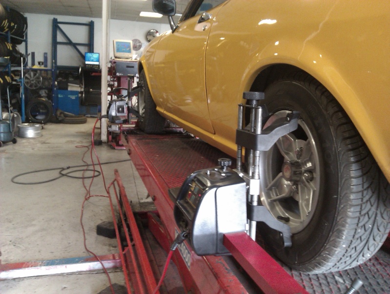

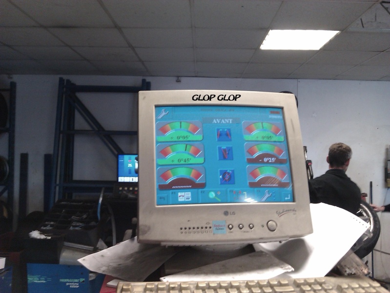

Messagede zawa34 » 29 Oct 2012, 20:59
Tout ce qui brille n'est pas ...forcement réglable...
J'avais pas sorti les rotules complètement donc rouille + Peinture = :x
Conseil: dégrippez complètement, de toute façon un parallelisme est indispensable après démontage de l'ensemble du train avant
Re: [TA28] The school bus
Messagede Crissornos » 30 Oct 2012, 14:05
Ah bah là c'est sur, elle filera droit ! ;)
