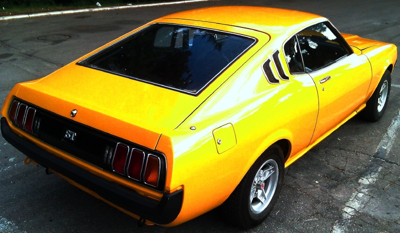

Messagede zawa34 » 14 Oct 2012, 20:24
Mes petits problèmes d'arrivée d'essence derrière moi, j'ai commandé des plaques noires et la semaine prochaine CT pour contre visite...
(j'y avait été avec une seule plaque qui avait des numéros différents de la carte grise :mrgreen: )
Et je recherche une antenne noire pour l'aile arrière, Geo ou Nico si vous avez le lien ou la ref de celle que vous avez prise Thanks! ;)
