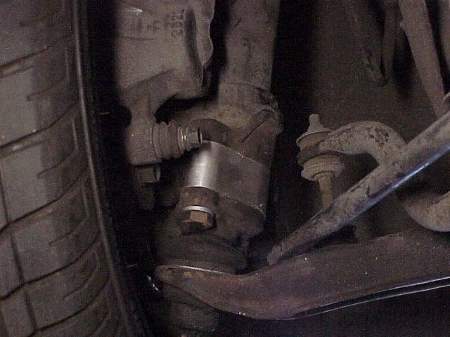

RCA c'est ça :
Ca permet de rétablir la géometrie du train avant lors d'un rabaissement
Et la Panhard c'est la barre latéral au milieu du pont, la réglable rigidifie la partie arriere et aide à mieux placer les trains arriere.
Voila c'est tout

bozzo77 a écrit:Ca permet de rétablir la géometrie du train avant lors d'un rabaissement
en gros ca permet le montage de ressort court sur amorto d'origine en compensant pour que l'amorto retravaille dans une plage normale ou j'ai rien compris..?? :mrgreen: :mrgreen:
Messages: 1643
Re: [TA60] bozzomobile : pont a terre ( non sans mal )
Messagede bozzo77 » 09 Mai 2009, 11:45
Tavu a écrit:en gros ca permet le montage de ressort court sur amorto d'origine en compensant pour que l'amorto retravaille dans une plage normale ou j'ai rien compris..?? :mrgreen: :mrgreen:
Non c'est pas vraiment ça, en gros quand tu rabaisse une voiture, sur des rabaissement conséquent,
l'ensemble triangles + traverse, s'aplatit, au lieu d'etre en forme "d'estrade" comme à l'origine.
En venant placer les RCA entre l'embase de l'amortisseur et les triangle, tu rétabli la géometrie en forme "d'estrade"
sans pour autant modifier le rabaissement car c'est le triangle qui s"eloigne du corp de l'amortisseur.
Il faut cependant faire attention au diametre de la jantes, sur une jante trop petite, le bas du triangle risque de venir toucher le tour de la jante.
Au passage, ça existe aussi pour le Pont :
Histoire de mieux faire travailler les tirants inférieurs
