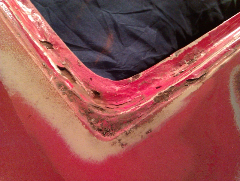

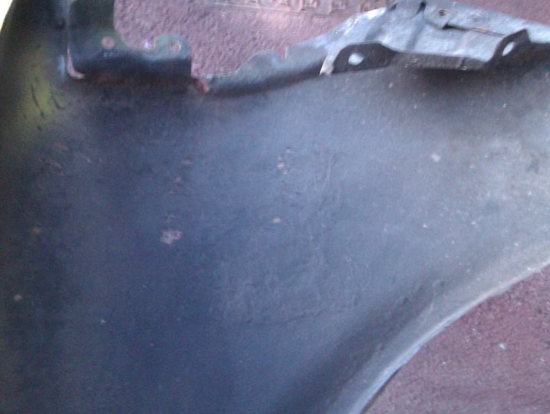

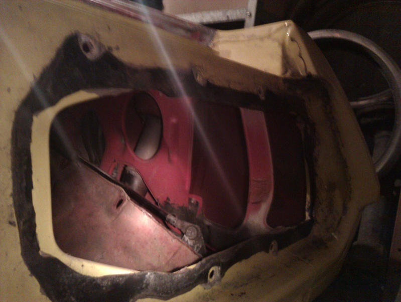

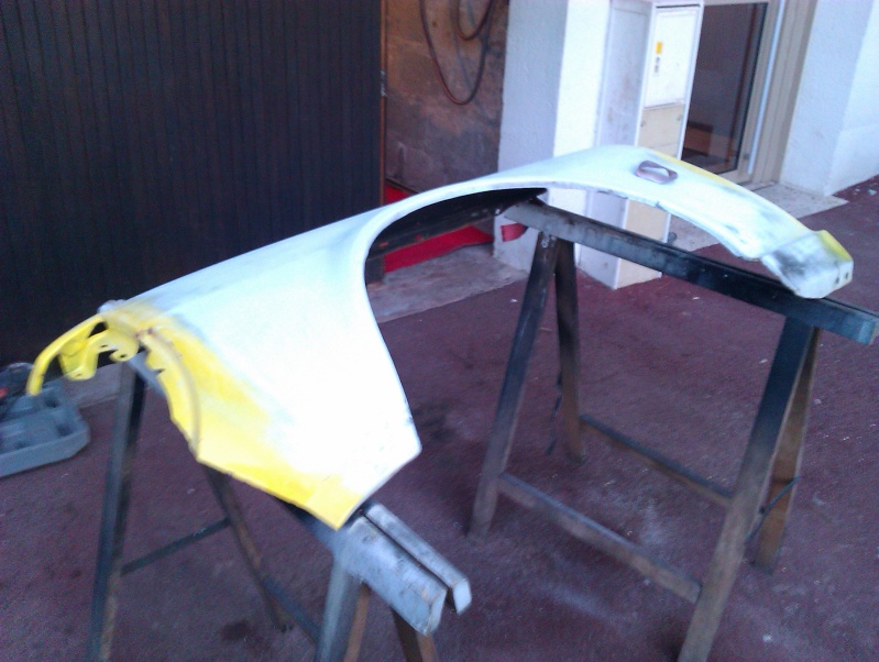

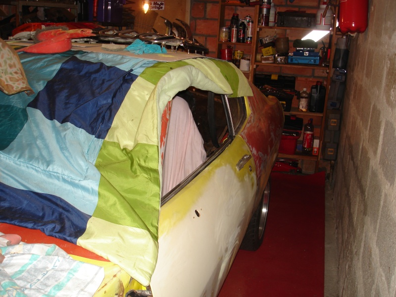

Messagede zawa34 » 28 Déc 2010, 21:22
Suite des hostilités:
préparation et ponçage de la carrosserie pour:
1) évaluer les dégats en profondeur
2) poncer la caisse en entier avant de l'amener chez le carrossier
l'aile que j'ai ponçé a été rebouchée donc plus de répétiteur
voila la caisse stockée à l'abri de l'humidité, difficile se faire plus quiché
le hayon réparé également, je me demandais pourquoi il avait que de la rouille superficielle :mrgreen:

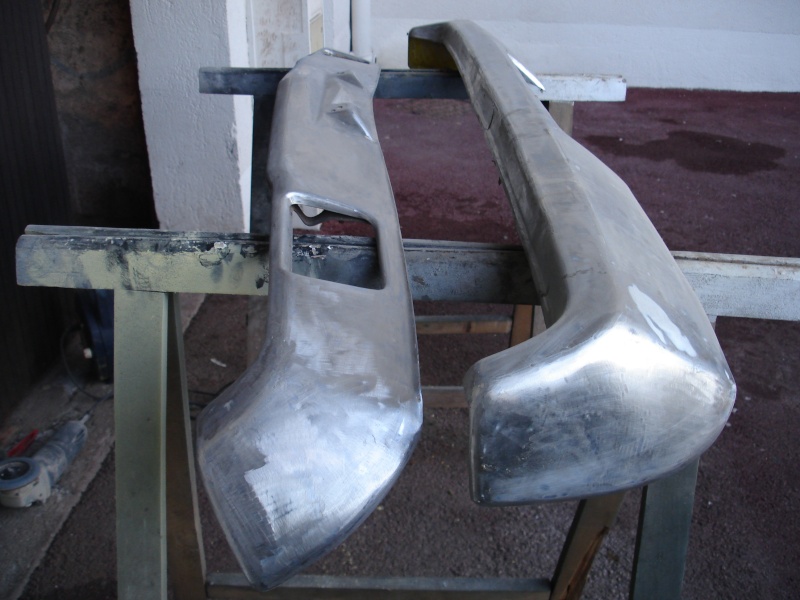

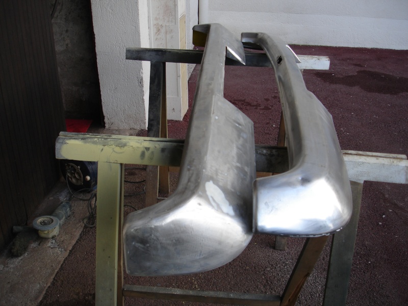

Messagede zawa34 » 12 Jan 2011, 19:58
parechoc arrière ponçé avant traitement et peinture
celui de droite à côté c'est pour ta22 on voit clairement la différence
donc si ça interesse et peut me débarrasser :arrow: MP
et le pas beau de devant
j'ai pas vraiment le choix alors j'ai prévu: apprêt phosphatant/apprêt garnissant/ peinture. Une autre solution?

Messagede steveta40gt » 12 Jan 2011, 21:07
Ta pas trop le choix de le peindre,à moin que tu le polisse mais bon c'est pas toujour top et si c'est trop poli le verni ne tiendra pas dans le temp
sinon donne lui un éffet brossé

Messagede zawa34 » 12 Jan 2011, 21:19
Vraiment je comprend pourquoi l'ancien proprio les a appreter et peints il y avait des gognes un peu partout,
pour l'aspet brossé j'y crois pas trop je prefere un aspet mat par exemple sans défaut,
en plus les pc chromés nickels y en a plein les 22/23/28 sur le forum c'est d'un commun :twisted:
