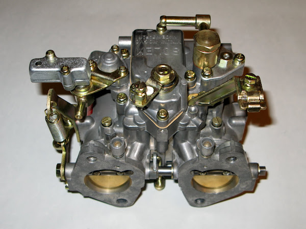

en vus du swap en 2T-G j'ai commencé à restaurer les carbus (faut bien commencer par quelque chose...) :mrgreen:
donc démontage complet puis passage du cors et des pièces dans un bain à ultrason, puis traitement par zingage des pièces métallique et enfin passivation qui donne cette couleur jaune-d’orée au pièces concernées.
Et bien sur, remontage avec un kit de joins et pointeau neuf Mikuni.
:mrgreen: :mrgreen: :mrgreen:
