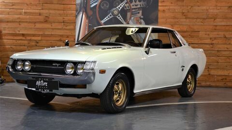

Re: Bonjour c est celle ci

Je vous ferai des photos quand je l aurais récupéré : je vous explique je vais voir l auto sur Nice véhicule qui présente très bien ras rien a reprocher.je demande a démarré la belle vroum vroum vroum vroum heu ben non c était plutôt pouf pouf pouf paf elle galère comme pas possible une forte odeur d essence le moteur monte dans les tours aucun cas bruit de jeux au soupapes un bon bruit au ralenti alors la c est une catastrophe je le fais remarquer elle n'est pas réglée nous avons fait le maximum mais on ne arrive pas je me dégonfle pas et je pars avec je suis à 300klm j'ai fais même pas fait10 KLM récepteur d embrayage spichh HS en pleine circulation dans Nice bien sur rue a une seule voie hihihi le bord... J'ai attendu un mécano avec un peu de dot qui file jusqu'au trottoir le vendeur me contacte rapatri le véhicule fait ce qu'il faut se démerde pour que le véhicule roule bien est cerises sur le gâteau il me l'a livre . Voilà ma première rencontre avec la belle entre nous si ils n arrive pas a réglé la carburation je prendrai le kit de conversion avec les weber quand pensez vous merci de m'avoir lu A+
