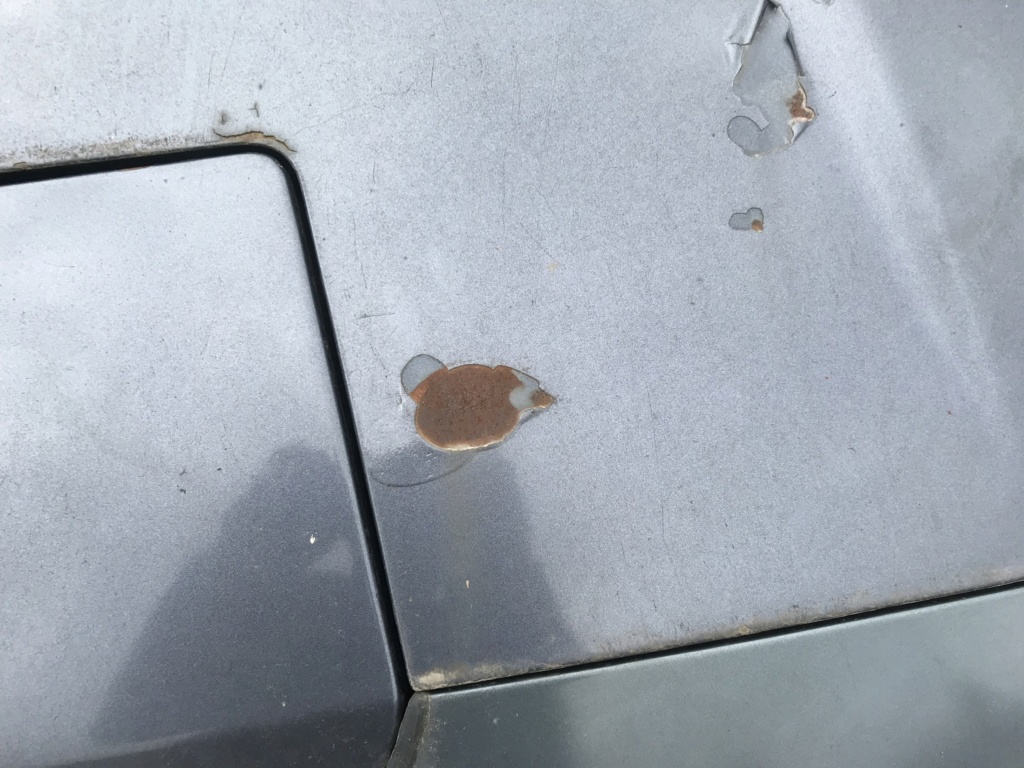

-La caisse est plutôt saine pour l’age, ça se voit que c’est une voiture qui a été conservée en garage.
-La carrosserie est d’origine et dans son jus avec quelques accrocs et un peu de rouille mais rien d’alarmant  :P
Petit choc arrière avec un peu de rouille
Pare-chocs à réparer
Hayon bien attaqué...

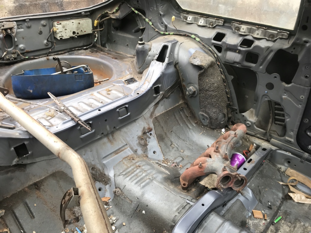

-L’intérieur... comment dire!! J’avais tout dépouillé donc voilà ce que j’ai laissé :lol:
L’intérieur est en pièce dans mon autre garage!!
Le côté positif c’est qu’une fois que j’aurais tout nettoyé et remonté, il sera comme neuf

En attendant de m’occuper du moteur, je protège les endroits de carrosserie rouillés pour éviter au Max que ça s’étende
Exemples
Je met du rustol/rustofix sur la rouille et laisse noircir
Puis des pansements...

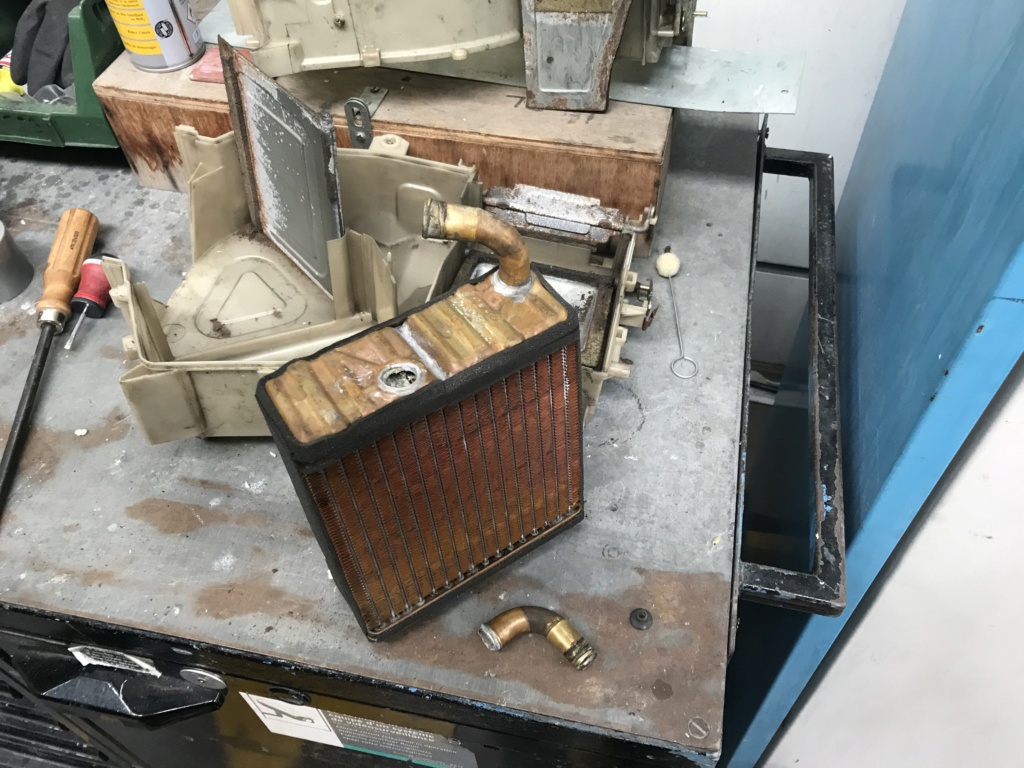

Premier Chantier le bloc radiateur de chauffage
L’un des raccords est cassé.
Sans lui, je ne peux pas remonter l’intérieur!!
Démonté
J’ai donner la brasure à faire à un collègue dont c’est le métier, puis il l’a mis sous pression pour tester si il y a des fuites.
J’ai nettoyé le caisson, dérouillé et repeint les volets.
Je remet des mousses, joints... partout où elle était pourrie et un isolant sur le radiateur.
Fini, y’a plus qu’a remonter!! :D

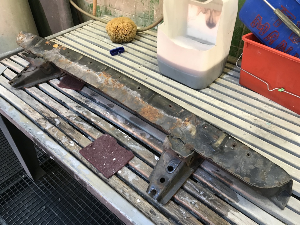

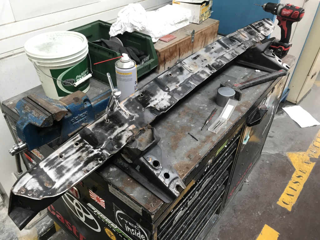

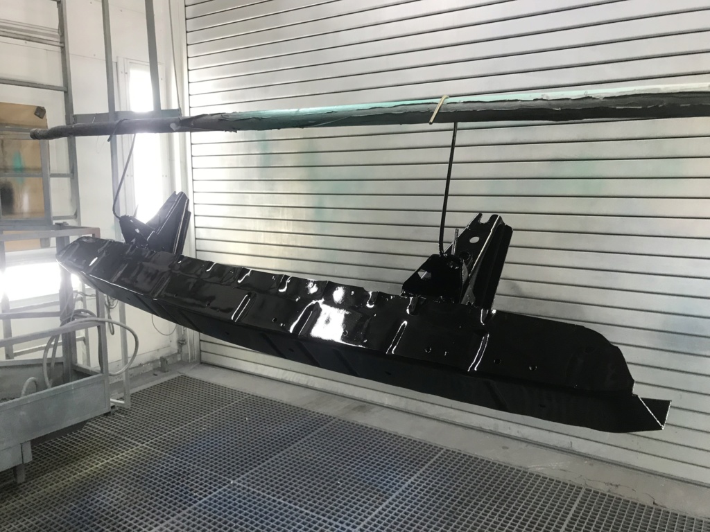

La traverse avant.
J’ai viré la rouille, traité, viré les vis cassées, refais tous les filetage, âpret et peinture.

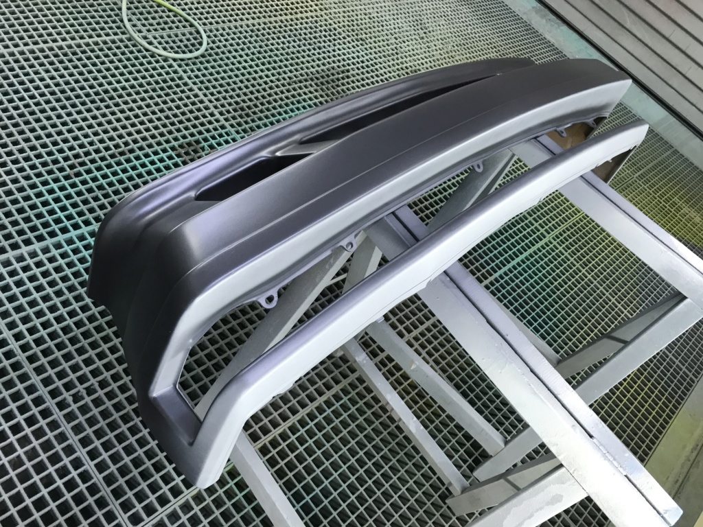

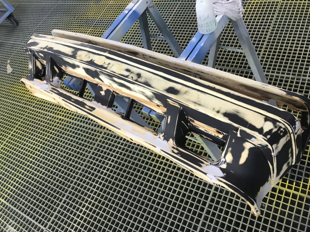

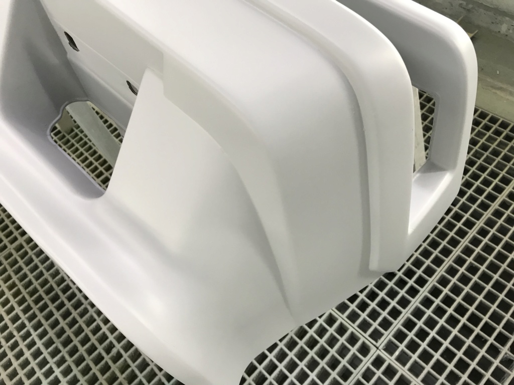

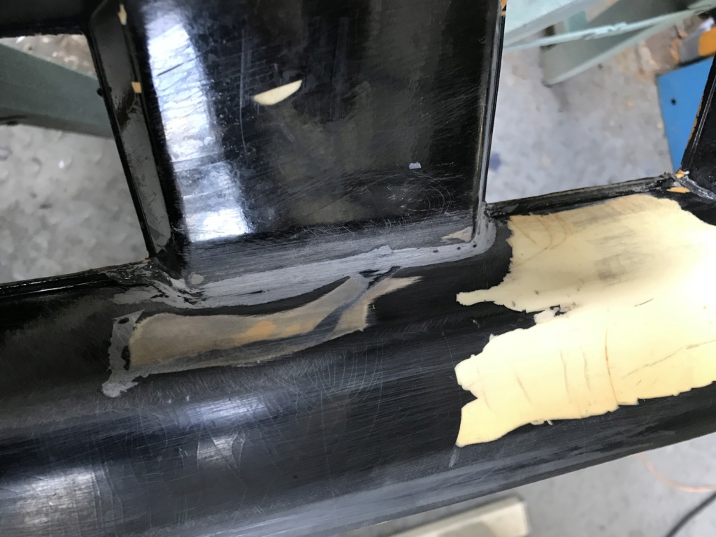

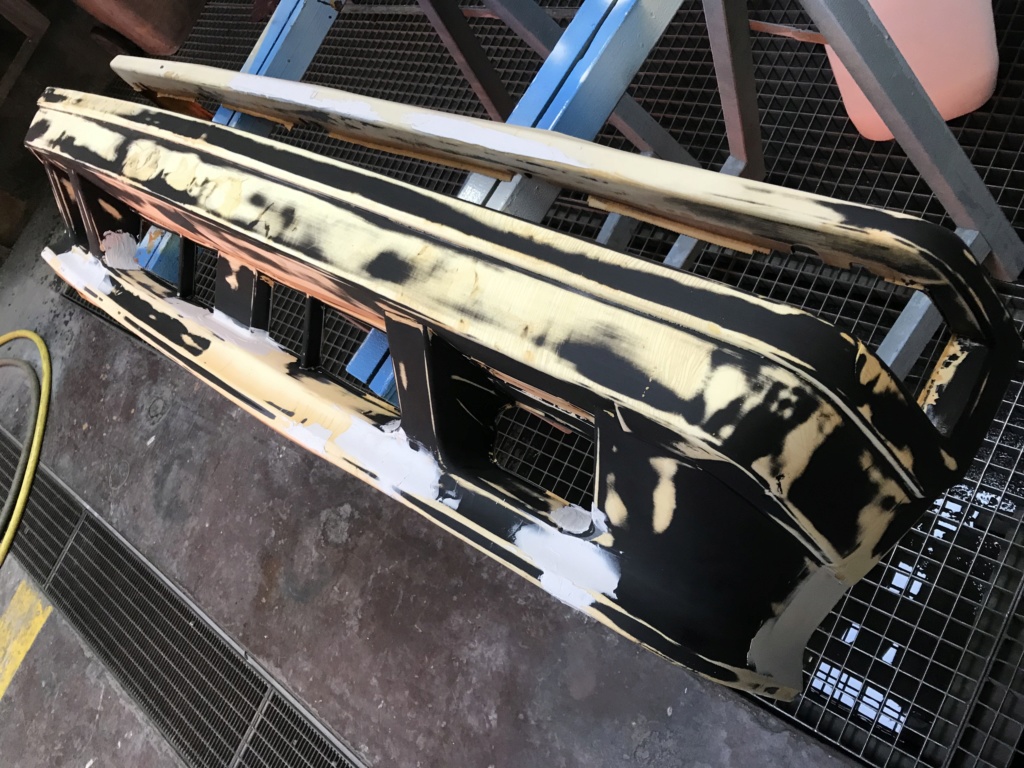

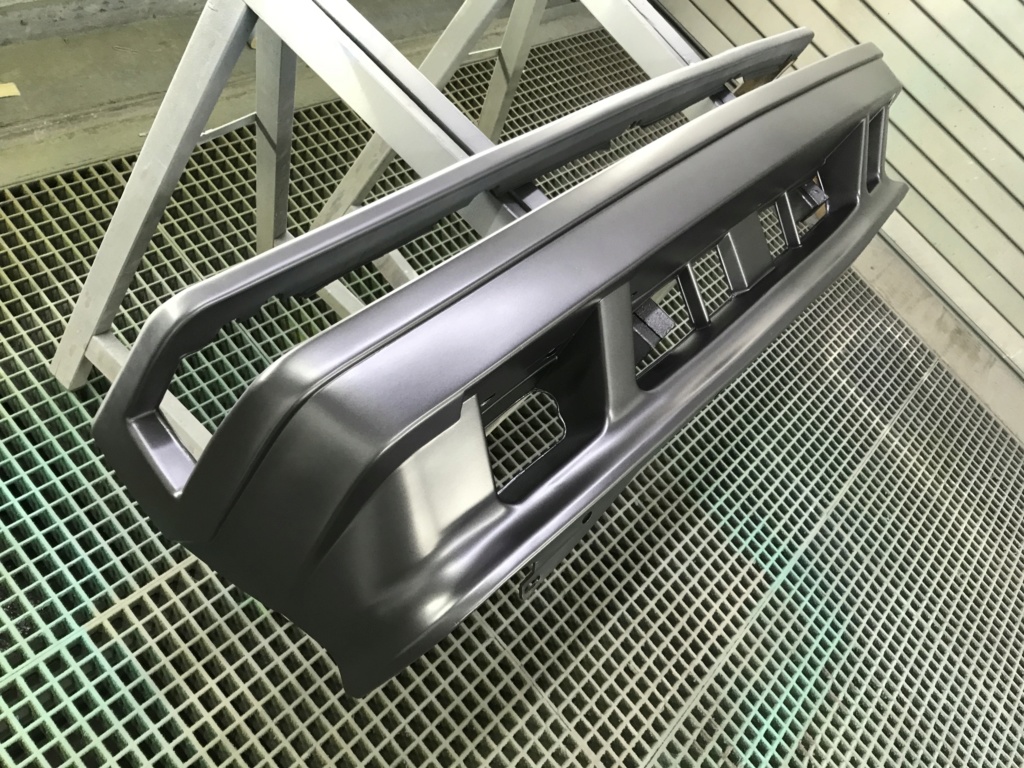

La suite avec la réparation de mon pare-chocs avant.
Gros boulot!! beaucoup l’aurait jeté à la poubelle, complètement explosé, déformé, réparé à base de rivets pop...
Je le refais petit à petit pendant mes temps libres...
Ca prends du temps mais ça vaut le coup car trouver un pare-chocs de MA61 en état correct est compliqué et/ou cher!! Je suis carrossier peintre spécialisé dans les réparations plastiques alors je peux le sauver ce pare-chocs!!  :twisted:
Le voici
Dans un premier temps, analyse du plastique.
C’est un pare-chocs en polyuréthane: PUR
J’ai fais des test de soudure plastique avec des baguettes de PUR pour voir si je pouvais le réparer en le soudant, mais ça n’a pas fonctionné, le pare-chocs est trop explosé et depuis trop longtemps, le plastique s’est durci aux niveaux des fissures.

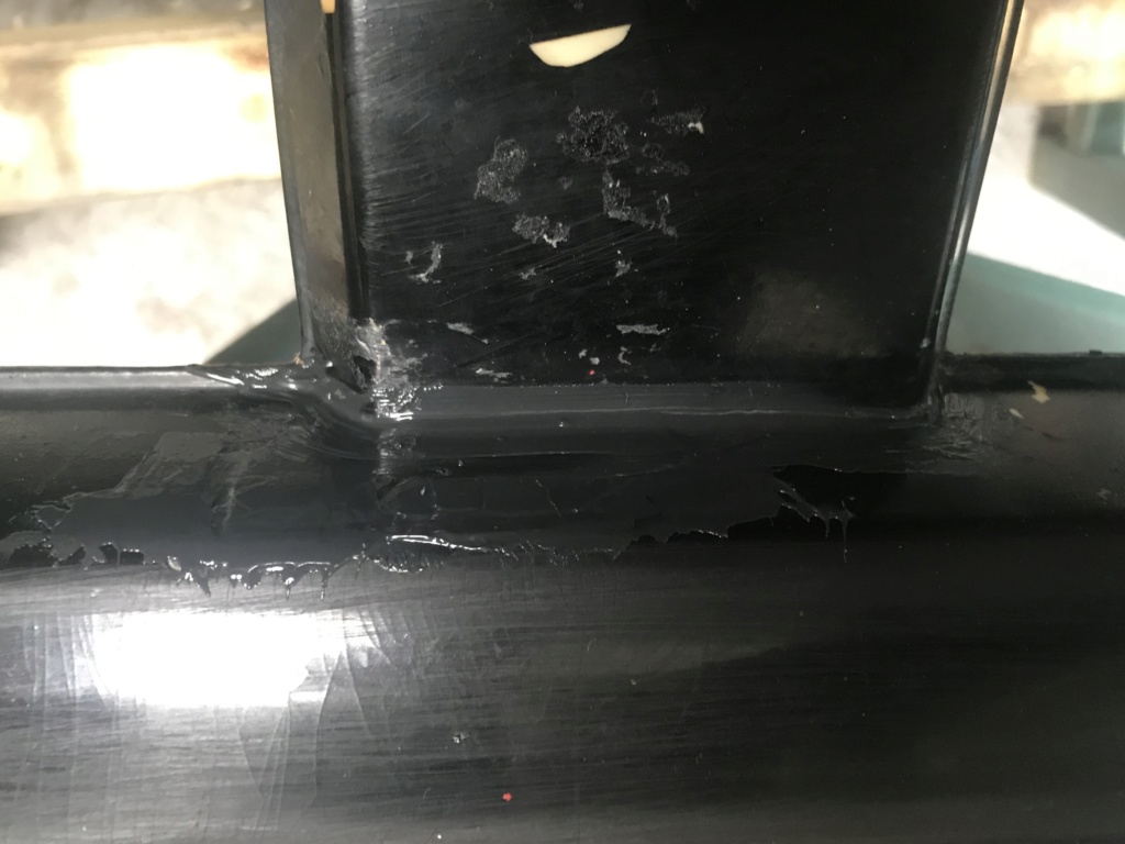

Trop fragile donc réparation par collage.

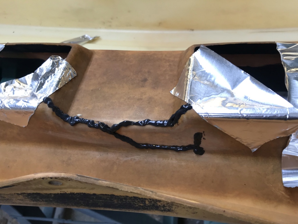

J’utilise une colle Forch 2k PUR bi-composants spéciale pour plastique Polyuréthane et du calicot pour renforcer
-Nettoyage, je frotte bien l’intérieur avec un tampon Gex pour rayer légèrement les zones à réparer
Je prends l’exemple de la réparation sur la partie centrale du pare chocs
-Je fais des trous au bout de chaque fissures pour stopper leur progressions.
-Je rassemble du mieux que possible les morceaux par l’extérieur et les colle avec du scotch alu
-Je taille les fissures en V et un coup de ponçage aux alentours pour donner de l’accroche
-Collage dans la fissure
-Le renfort au calicot
-J’étale généreusement
-Je fais pareil sur tout le pare-chocs, enfin il reprend sa forme et tient en un seul morceau.  :cheers:
-De l’autre côté je taille la fissure en V
Je ne décape pas la peinture pour le moment afin de m’en servir de support de ponçage pour éviter de rayer le plastique au maximum
-Je colle les fissures
-Ponçage léger jusqu’à araser la (l’ex) fissure
-J’essaye de redresser un minimum le bas du pare-chocs à au décapeur thermique et en le bridant avec des pinces et des cales

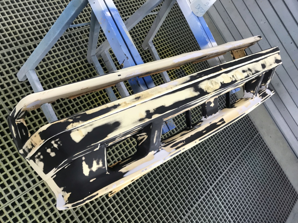

-Décapage de l’ancienne peinture, et la c’est la galère!
J’ai essayé 2 décapants spécial plastique, la peinture ne bouge pas!!  :scratch:
J’ai essayé (dans une petite zone) un décapant multisports un peu plus fort, la peinture ne bouge pas, le plastique fond  :affraid:
Décaper thermique, non plus...
Donc obligé de le gratter, poncer à l’eau petit à petit.
J’en chie!!  :twisted:
J’ai laissé les brides sur la partie basse du pare-chocs le week-end et chaque soirs de la semaine, c’est plutôt bien redressé!! Le reste s’alignera quand il sera fixé sous la voiture.
- Ponçage à l’eau, le plus chiant!! J’ai passé pas mal de temps à gratter :!grr!:
Au p120 sur la peinture  et au p240 pour finir

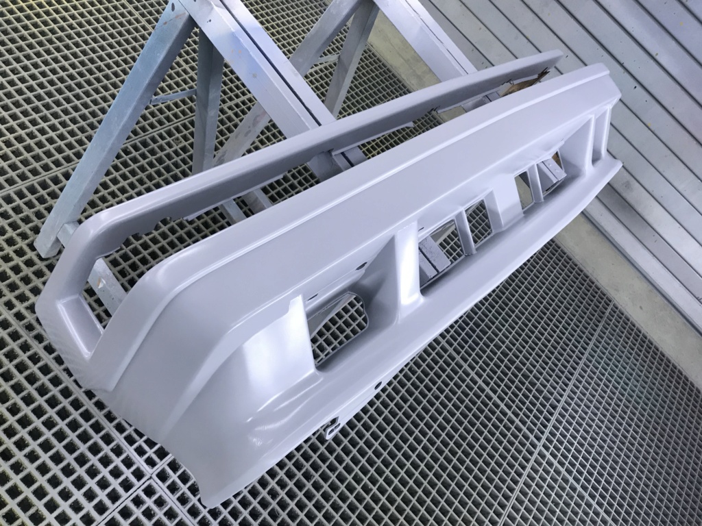

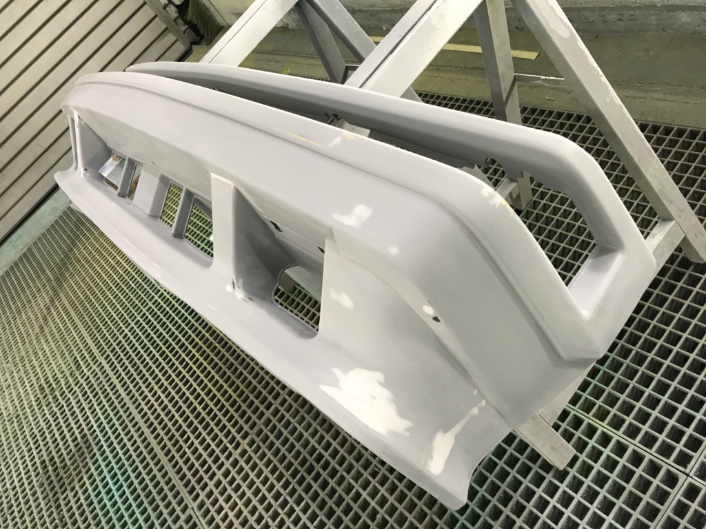

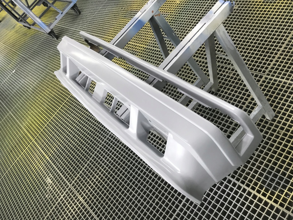

- Ensuite je pose un enduit spécial plastique sur les réparations et autres défauts
- Ponçage de l’enduit
- 2 couches d’apprêt garnissant Polyuréthane

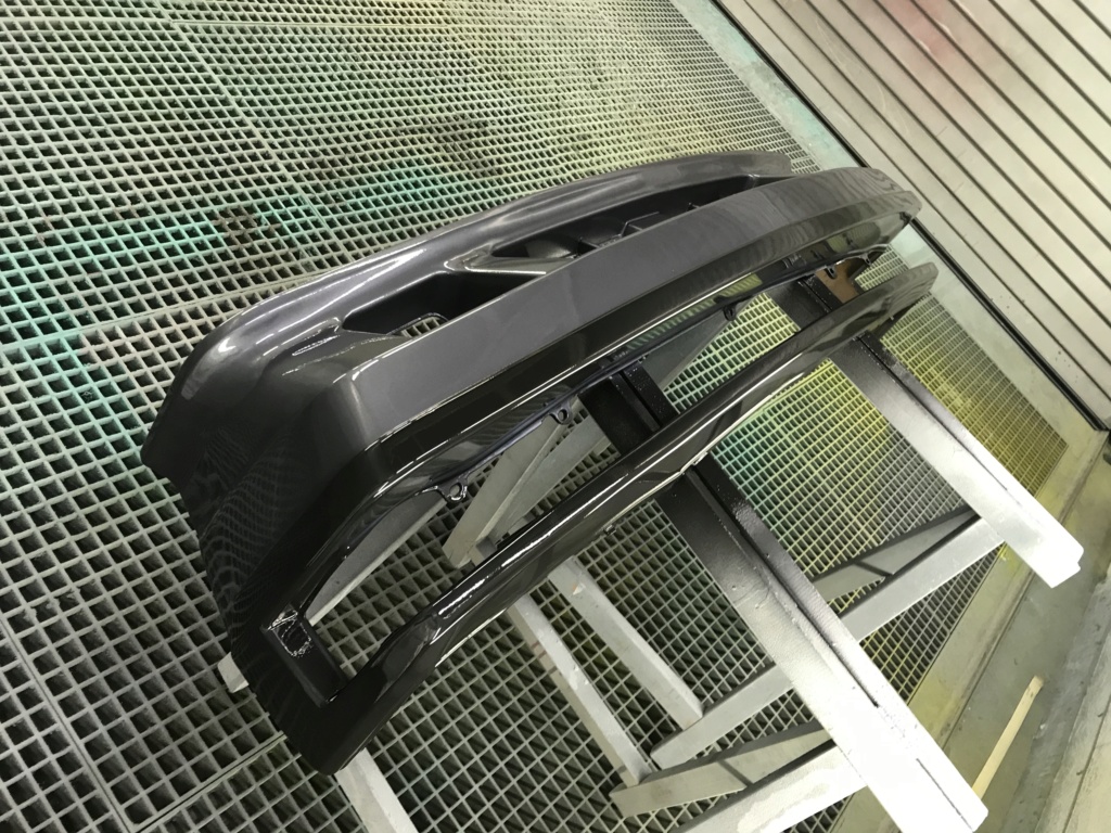

Il tire une meilleure tronche déjà !!  :D
Il me reste quelques finitions, des fissures à boucher, la préparation avant peinture et la peinture en bi ton

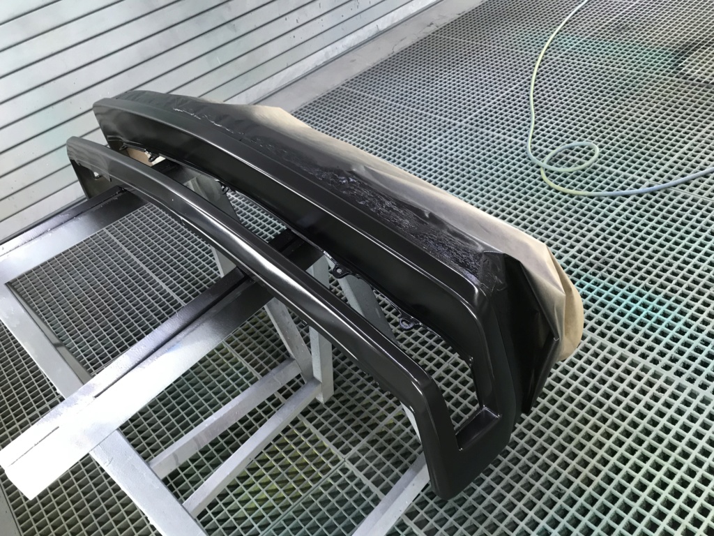

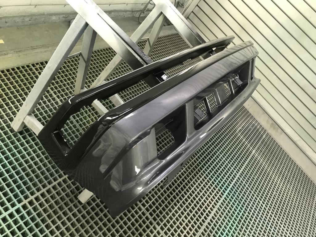

Je continue la résurrection de mon pare-chocs :D

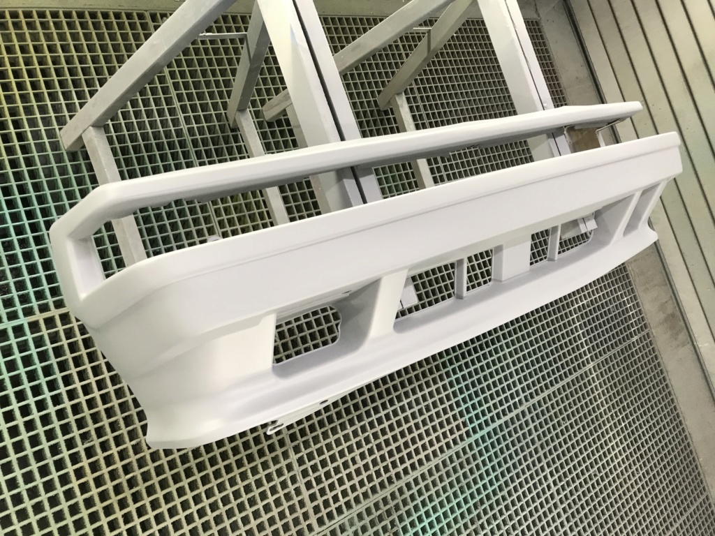

- Ponçage de l’apprêt garnissant au grain P400 a l’eau, derniers enduits de finition
- Apprêt de finition mouillé sur mouillé
- Application du gris 8b4 en base mat à l’eau.

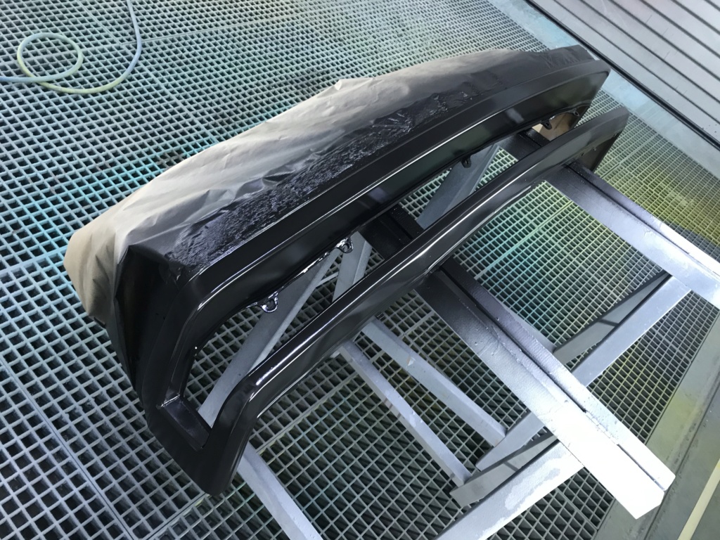

- Masquage et application du noir en base mat aussi
- Enfin le vernis brillant (a l’eau aussi)
Les ferrures
a+

Salut! quel est le nom de cette colle noire que tu utilises?
