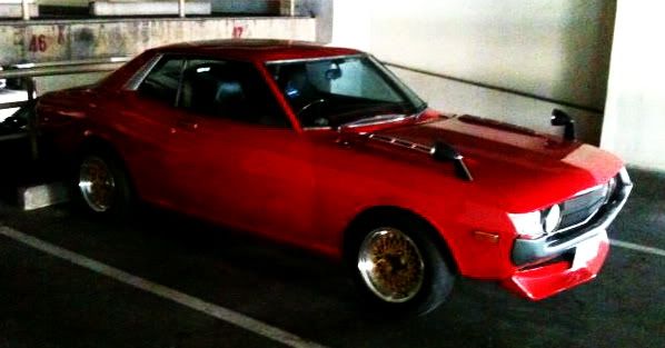

Passons un peux niveau esthetique :
j'aimerai lui mettre les rétro JDM , et la bavette devant comme ca vous en pensé quoi ?
La bavette :
et les retro :
bizz
