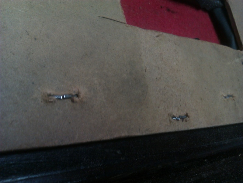

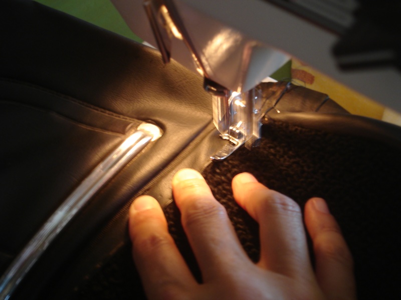

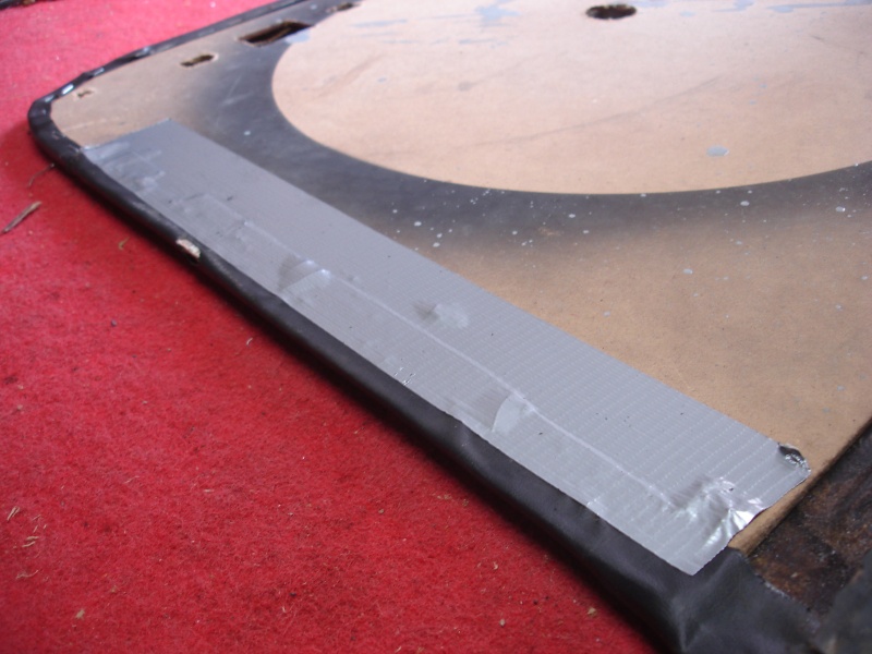

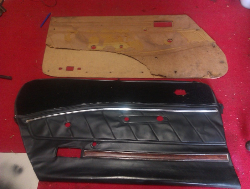

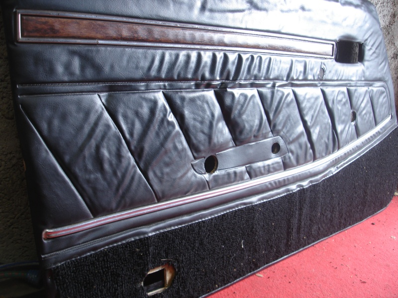

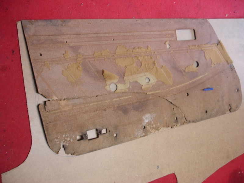

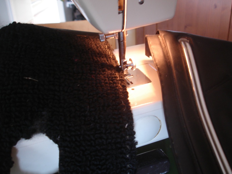

Réparation de fortune sur la contreporte ou panneau de porte côté conducteur, le carton explosé, le skaï décousu.
Découpe d'un nouveau panneau
reprise des coutures à la machine; oui oui ça passe...non non c'est pas moi qui l'ai fait
Le panneau et l'habillage rafistolé

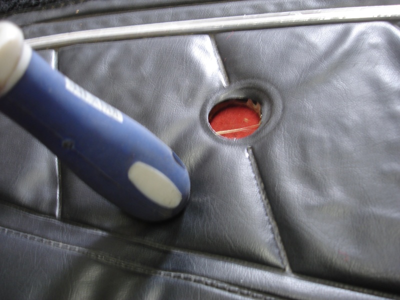

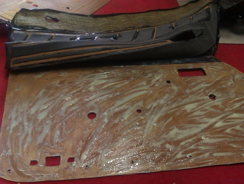

Découpe d'une fine mousse, collage à la néoprène liquide dans les zones prévues.

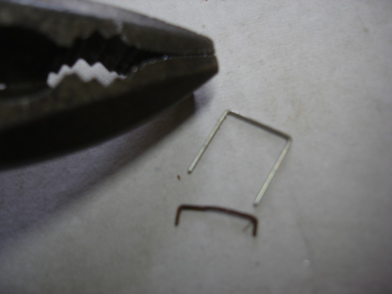

puis re-agraffer le panneau sur la partie métal, j'ai repris les agraffes d'origine bien plus costauds, le plus dur c'est de faire les
trous au bon endroit.

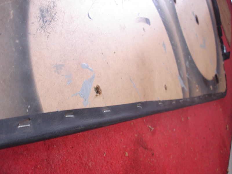

coller le panneau à l'habillage, il faut étaler plus que sur la photo.
Le but de remettre de la mousse sectionnée est d'avoir ce côté souple spécifiques à ceux d'origine
La fixation au dos par agraffes, vous pouvez en utiliser des plus longues, (elles étaient plus courtes, prévues pour ne pas percer la partie visible)
seulement dans la partie du bas, on peut les camoufler dans la moquette.
voila reste à lisser un peu les vagues, à ajuster mais ce sera pas parfait, de toute façon c'est tellement dur d'en trouver en bon état
que ça vaut le coup de le faire soit même. Ca m'a couté un demi pot de néoprène, un peu de scotch, 1 mètre carré de mouse 1/2 cm d'épaisseur,
et le carton vient de chez bricotruc, un bout qui restait à Manu.

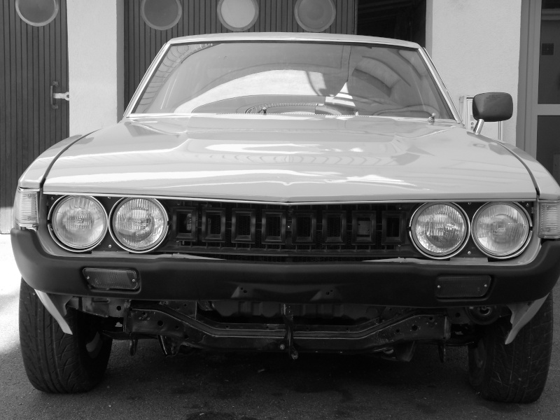

Messagede zawa34 » 14 Sep 2012, 21:13

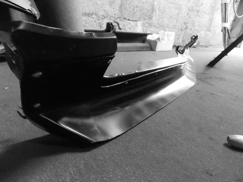

Spoiler HOME MADE
Contrôle presque réussi, gros réglage géométrie au programme
Re: [TA28] The school bus
Messagede Manu » 15 Sep 2012, 22:37
Ca a l'air bien simpa ton spoiler, en métal en plus? !
Messagede zawa34 » 16 Sep 2012, 18:15
Nein, c'est la pèle à tarte que le proprio avait fait en fibre, je l'ai découpé et fixé sur un vieux bavolet.

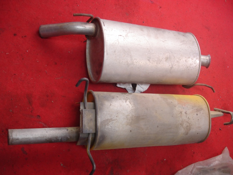

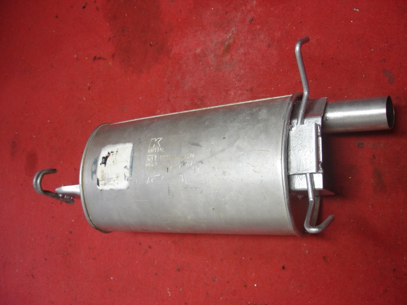

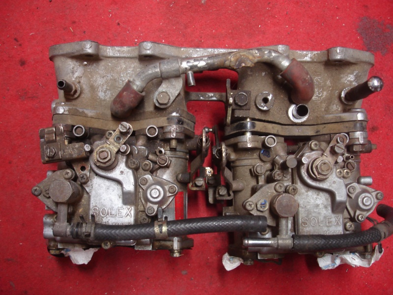

Des news sur le 28 avec un nouveau silencieux de SUPER5 bien retouché pour y fixer les attaches
et en vrac nouvelle jauge de résé de TA60 bolt-on, faut juste couder la tige métallique pour l'adapter
et crépine de 60 itou inséré dans le résérvoir pour éviter de boucher le conduit, même si j'ai retraité le résé

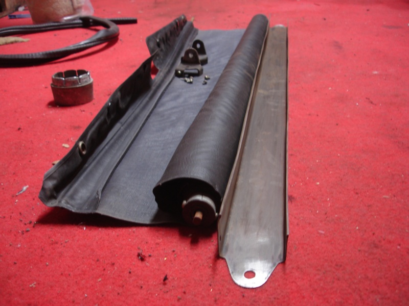

Enrouleur en cours de resto, peinture etc

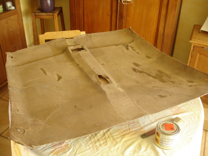

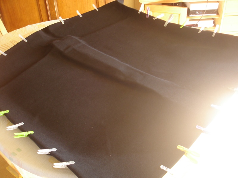

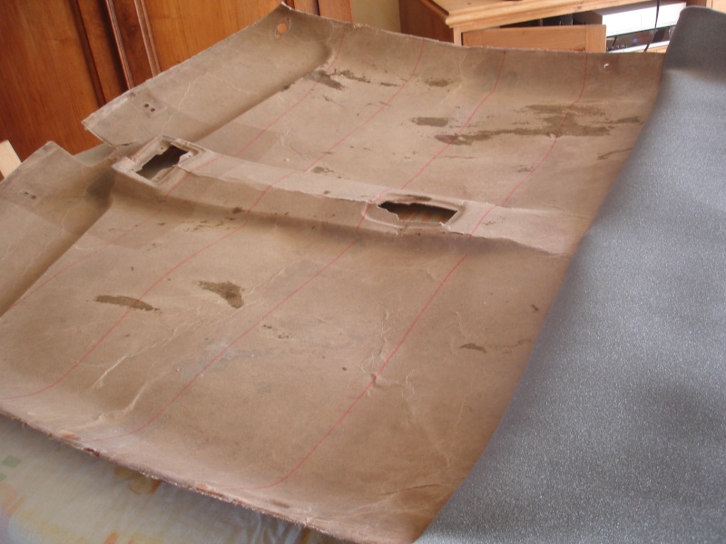

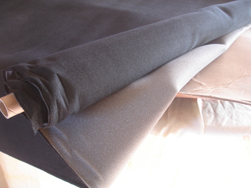

Ciel de toit nettoyé et regarni mais en feutre, j'ai moins confiance dans le simili skai pour le refaire
Tissu et colle commandés sur ce site, difficile de faire plus cheap (10€ le mètre) http://boutiquedutapissier.fr/tissu-rev ... uning.html

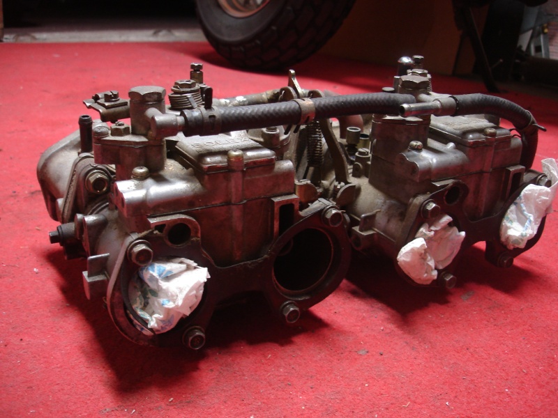

Et une paire de solex de 2tg que je pense refaire et tenter d'installer dans le futur
voila pourquoi ton post m'interresse Christ, je voulais quasi tout démonter et pas faire d'erreurs
