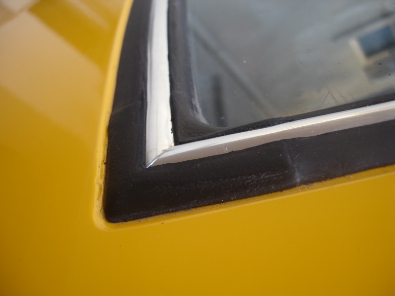

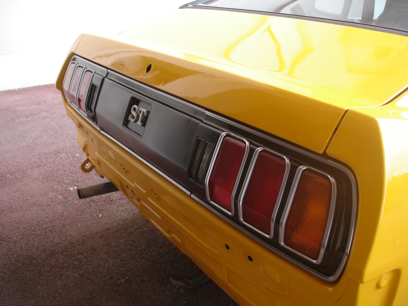

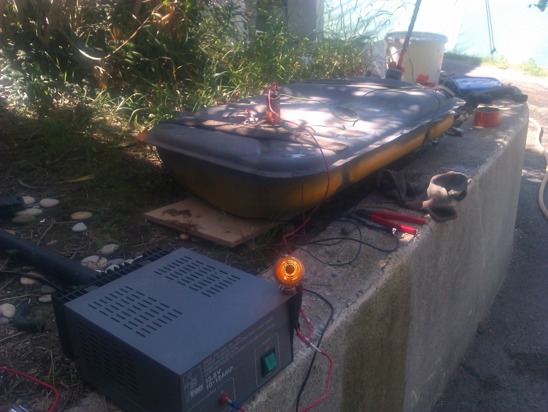

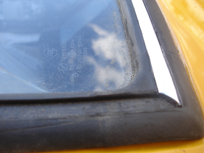

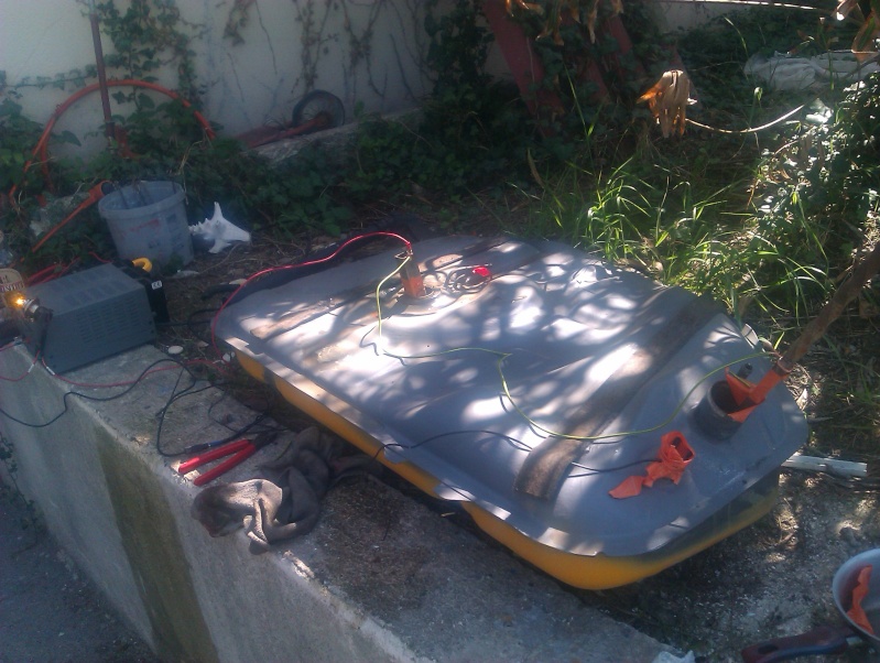

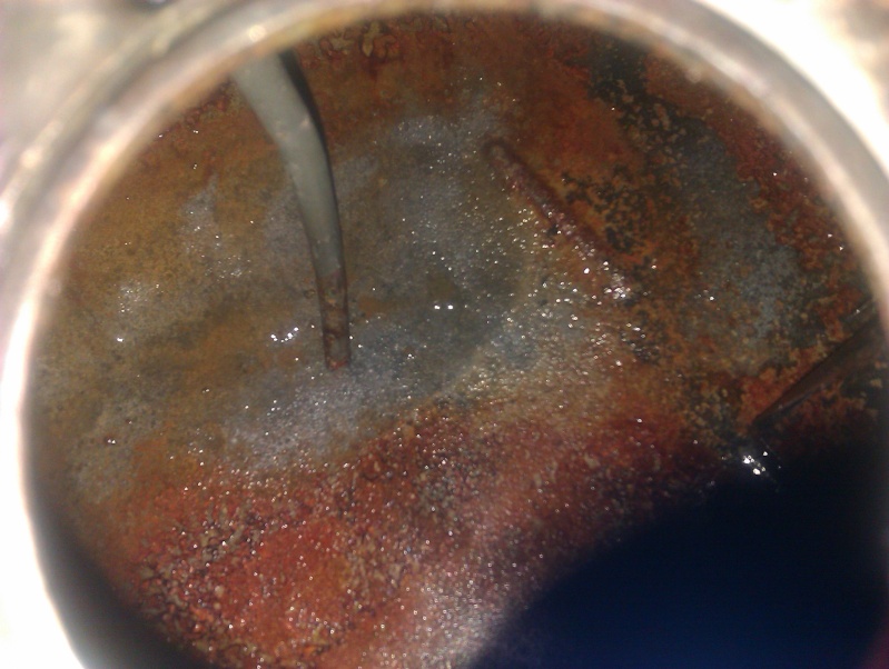

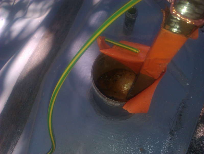

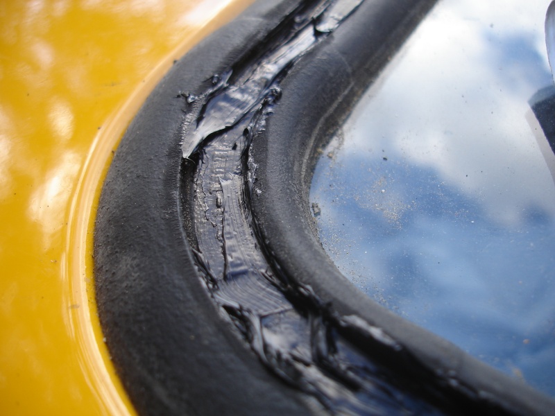

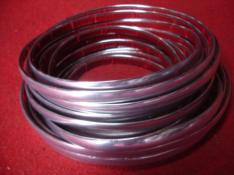

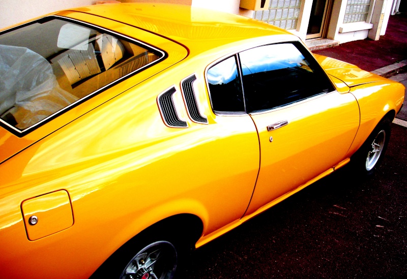

Messagede zawa34 » 16 Juin 2012, 21:47
Le yellow bus fignole son maquillage, tout du moins tente de faire illusion, l'age aidant...
Pour commencer un bon décappage à l'éléctrolyse du résé, technique et système by Manu (merci l'ami)
Fine couche colle parebrise joint/carrosserie et joint/parebrise
détourages feux
lunette arrière
Baguette adhésive 1cm

Messagede fanch » 16 Juin 2012, 21:53
:shock:
waooooo
trop beau boulot, cela avance super vite
Messages: 1445
Re: [TA28] The school bus
Messagede Tonybagnols » 17 Juin 2012, 00:00
Voilà un projet comme je les aimes, un joli rendu pour un prix raisonnable, bravo Olive, champion ;)
