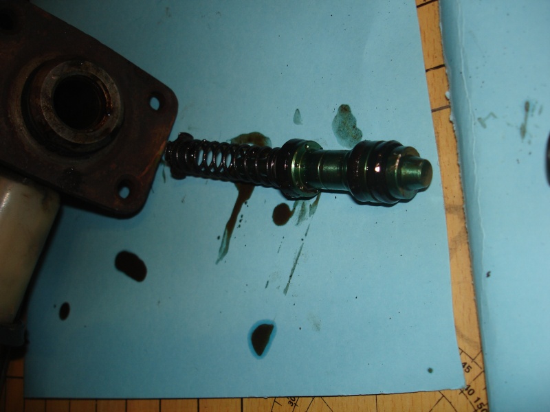

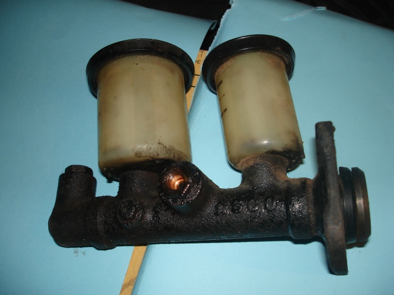

Petit contretemps lors du remontage, sur les conseils de Manu on a démonté le maitre cylindre pour vérifier l'état. Détails en photos:

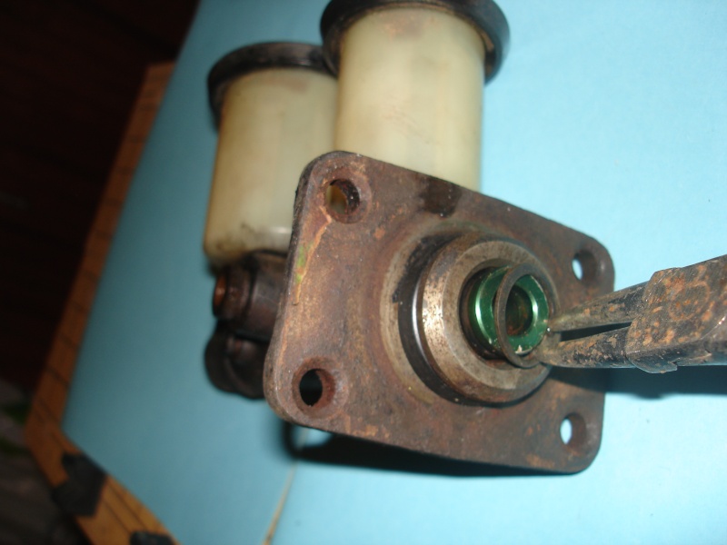

on sort le 1er piston et son ressort

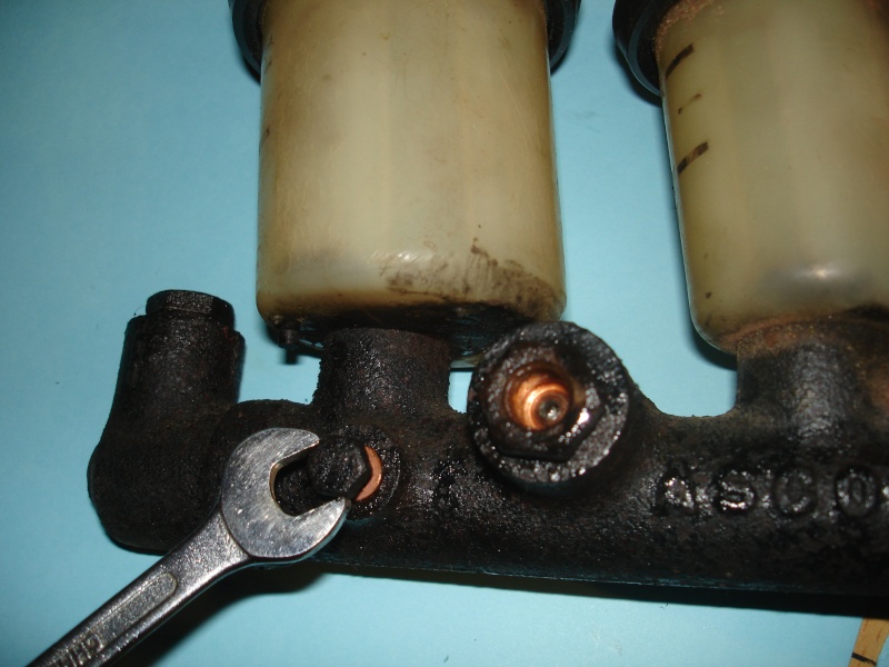

pour le 2eme piston sortir le boulon de 10
Voila le second piston sorti

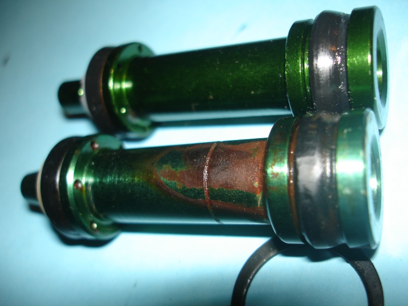

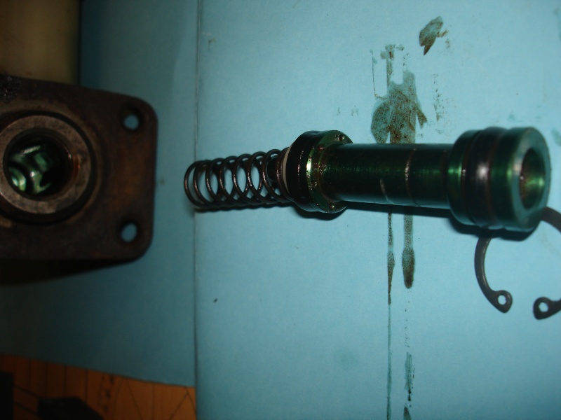

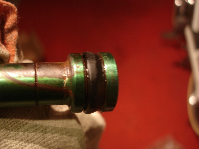

Le joint du 1er est salement touché

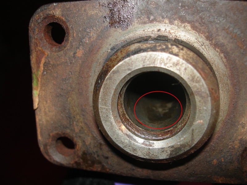

pour savoir si je peux juste prendre un kit de réparation je regarde le cylindre interieur
et la c'est pas jojo non plus, bien oxydé, surement la cause d'un manque de purge, on a trouvé plein de merde dedans,
il ne doit pas y avoir d'aspérités pour le conserver

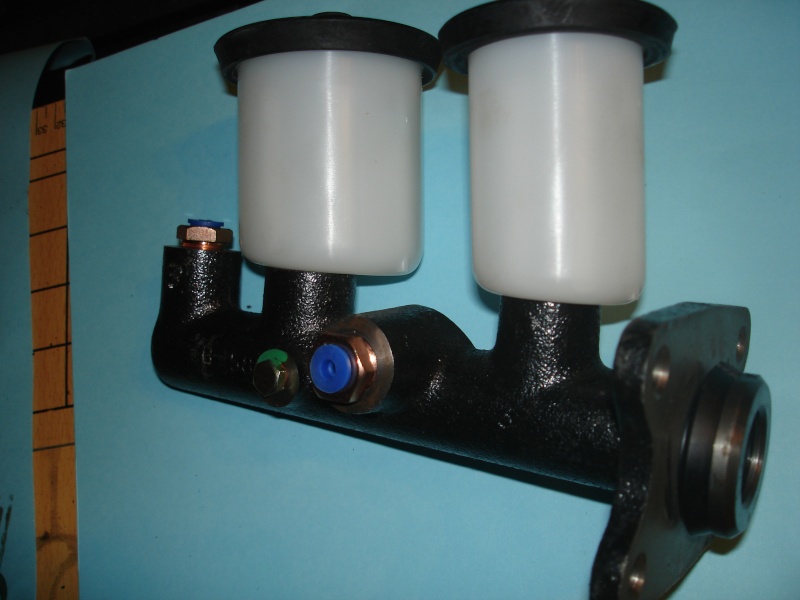

J'avais deux autres maitres cylindres qui sont dans un pire état
Du coup j'en ai commandé un neuf sur Ebay motors, 92$ avec fdp (78€) http://www.ebay.com/itm/120881883390?it ... 60&vxp=mtr
même modèle et prix identique sur Rockauto
Comparaison avec le 1er piston neuf
et celui que j'ai reçu, identique à l'autre

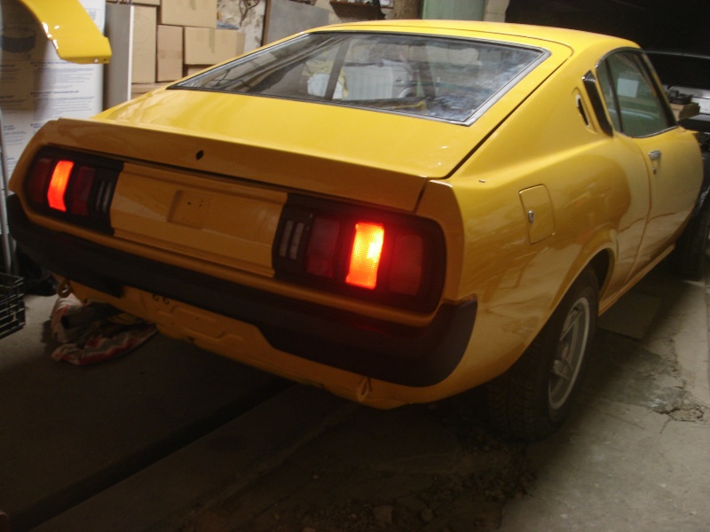

Messagede zawa34 » 01 Mai 2012, 22:36
12 heures sur la toy aujourd'hui, grosse journée de taf pour la fête du travail, les finitions prennent le + de temps,
outres quelques soucis électriques, j'ai du refaire les joints des feux arrières plus dispo chez toyota et le moteur
tourne comme une patate, mais l'essentiel c'est que le plus gros est derrière moi.
