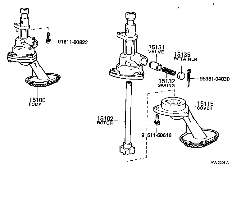

pompe de 2TB:
http://www.japan-parts.eu/EU/4/MA3003A.png
pas bon

Re: [TA23] 1977 moteur 18RG :moteur fini besoin crépine RA63
Messagede oenotlob » 09 Avr 2015, 09:33
c'est pas une pompe 2tg mais 2tb...
