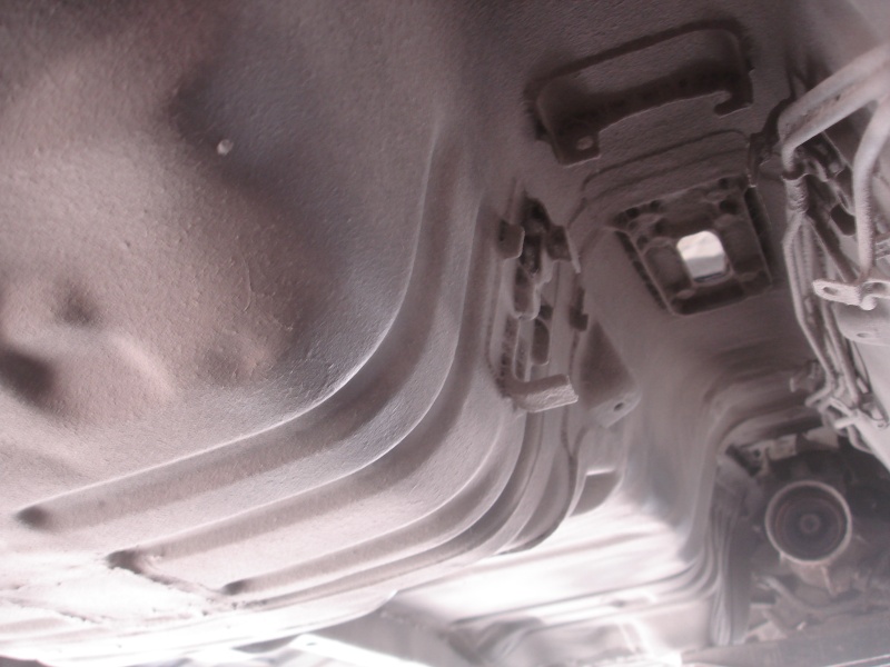

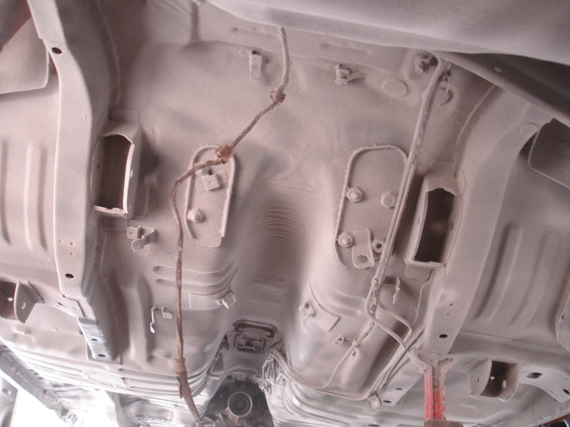

Messagede zawa34 » 18 Nov 2011, 20:03
Brosse métalique sur perçeuse et tissu de verre pour la finition, puis degraissage et traitement au férose pour les
parties corrodées. J'ai dû relever la caisse un max pour passer le pétard et mettre l'apprêt phosphatant dessous.
Le phosphatant c'est du bi-composant super pratique à utiliser, suffit d'une couche. Après pour le dessous j'ai prévu de
l'antigravillon pistolable et peinture satinée noire industrielle pour le coffre et l'interieur.

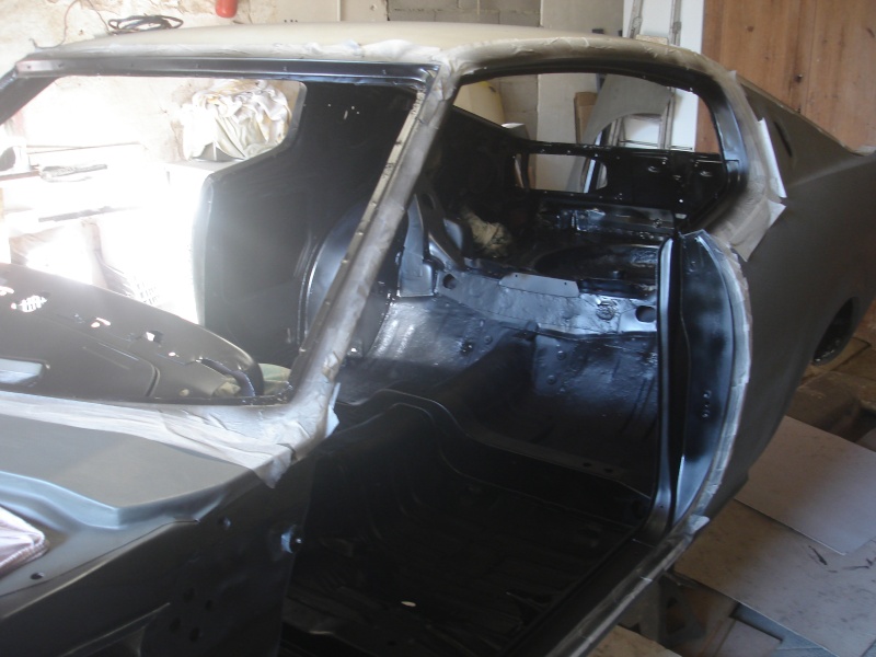

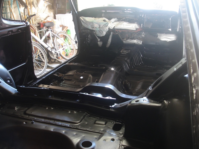

Messagede zawa34 » 30 Nov 2011, 20:57
Aujourd'hui passage en peinture de l'interieur en noir satiné et antigravillon gris pour le dessous
Image Image
et comme il me restait un peu de temps j'ai ressorti la meuleuse, avant de m'attaquer à la carrosserie je prefère en terminer avec l'interieur,
le pont et freinage, enfin la partie mécanique salissante.
