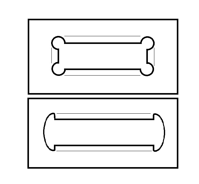

Pour l’embrèvement de ta plaque, si tu n'as pas de matrice oblongue ça va être difficile de faire un travail propre. Mais avec une dolly du bon diamètre et en martelant un peu c'est possible.
Cependant, je doute que tu ais à disposition les outils nécessaires, même s'il n'est pas trop compliqué de les réaliser avec un poste à souder et un peu de ferraille.
Je te propose, nez-en-moins (quoi, ça c'écrit pas comme ça :?: ) deux découpes qui donneront la rigidité souhaitée tout en ne faisant que du pliage simple (suivant les traits fins):
Pour le dépointage des tôles, il existes des fraises ou des forets à dépointer, on en trouve de partout, même sur le net. Mais ça demande un peu d'habitude, ce n'est pas facile à maitriser au début.

merci des conseil jeag, c'est vrai que la tôlerie c'est pas évident.
je pense que je vais refaire la plaque supérieure comme a l'origine, c'est a dire sans pliage ni rien , juste la découpe au centre .
et par dessous je vais rajouté du fer plat qui me permettra soit de souder un écrou , soit de faire un taraudage
