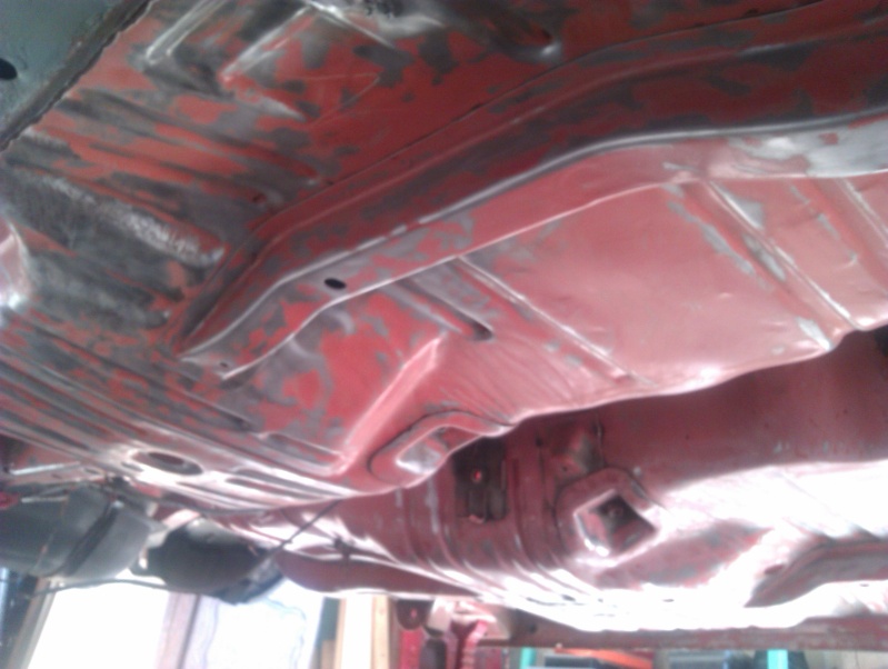

M'enfin, c'était plus mieux en vrai qu'en photo les soudures! que c'est moche, la prochaine fois n'accepte pas les cols blanc pour du travail de précision :lol: :ugeek:

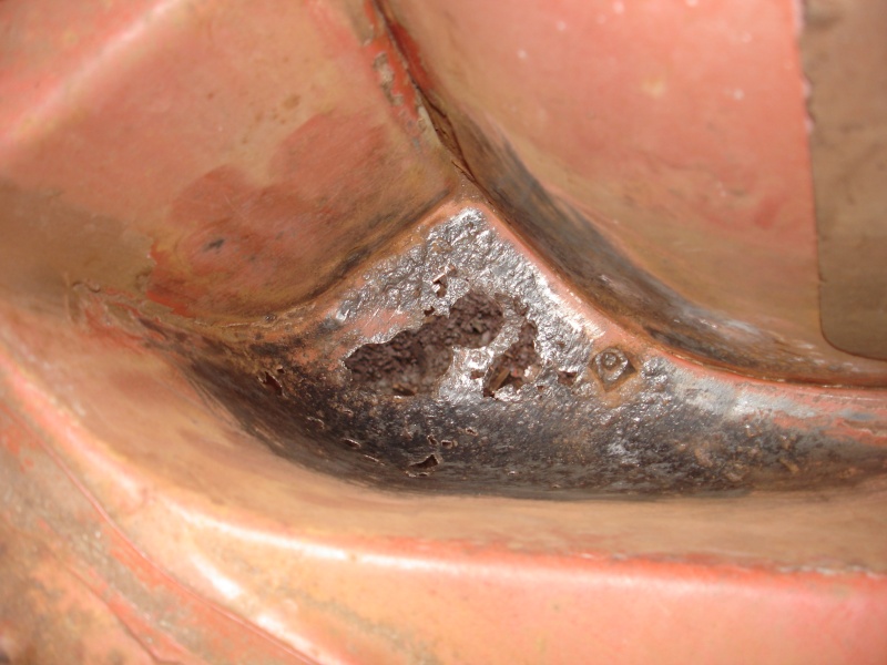

Manu a écrit:c'était plus mieux en vrai qu'en photo les soudures
Y a des positions pas faciles non plus pour souder, l'essentiel c'est que ce soit étanche et la tole protégée pour longtemps ;)

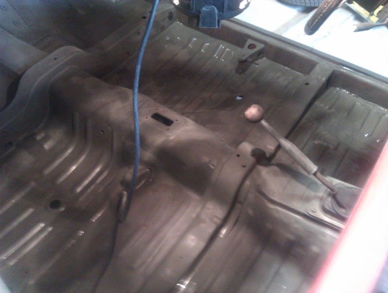

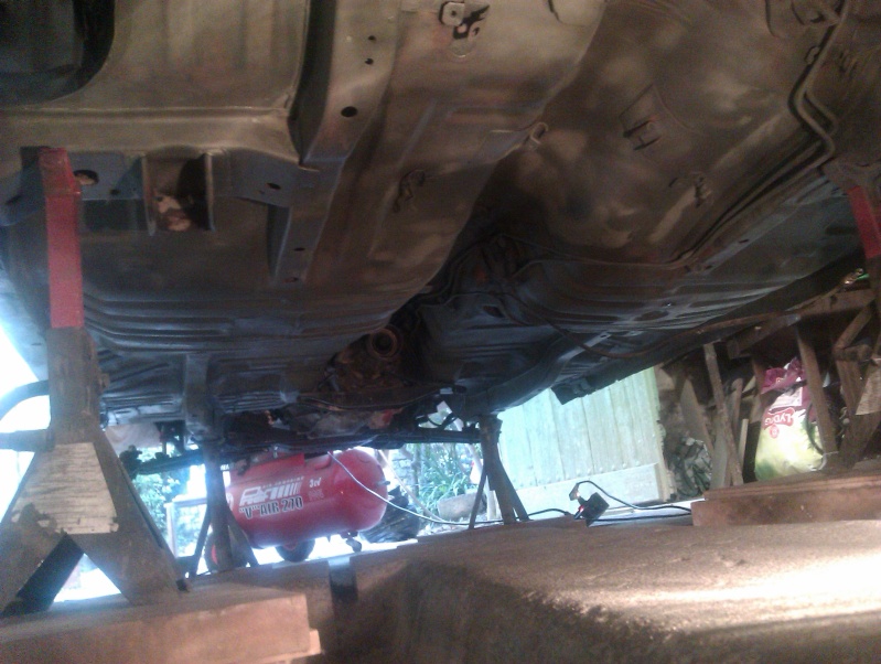

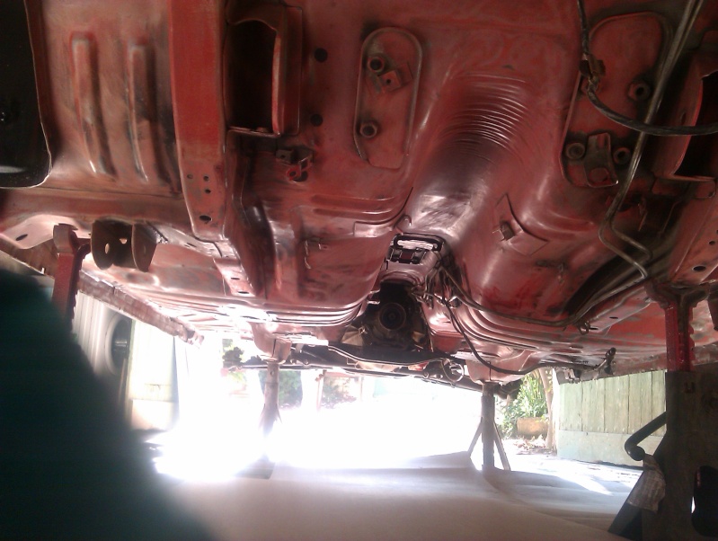

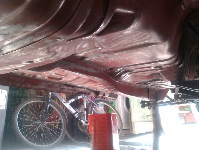

Un grand OUF de soulagement aujourd'hui après avoir terminé le passage en apprêt du dessous de la caisse.
C'est LA corvée dans une resto et pire quand on a pas de tourne broche. J'ai bien contrôlé tous les longerons ils sont propres
après ponçage de l'interieur phosphatant itou

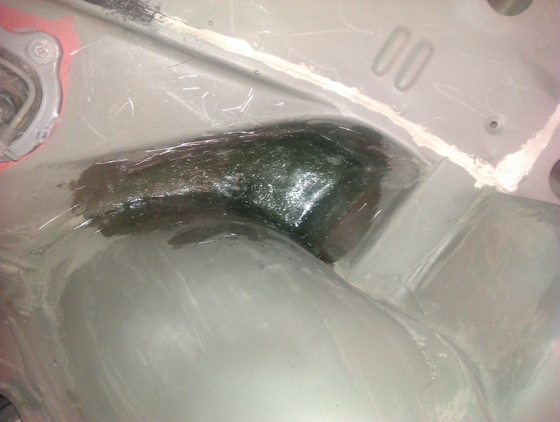

Un truc qui pue bien c'est la resine/fibre aussi, téstée dans un recoin impossible a souder en plus trop près du résé
Suite au programme: peinture noire satinée "solvantée" que j'ai enfin réussi à trouver, personne veut plus en vendre suite à l'arrivée
des peintures a l'eau.

Ah ba cela sert bien que je te fabrique une belle plaque de tôle avant de partir :D :lol:
Re: [TA28] Le Graal?[a tour d'aile p.15]
Messagede zawa34 » 17 Nov 2011, 18:14
C'est a 10cm de la durite d'essence, la tole est déjà peinte je vais juste la pointer sans trop chauffer,
t'inquiètes, je te fais pas bosser pour rien, vu les tarifs que tu prends... :lol: Comment ça se passe la-bas sur ton île, tu t'y fais

No soucis pour la fibre, il faut trancher des fois... et tu fais déjà plus et mieux que prévu :D
