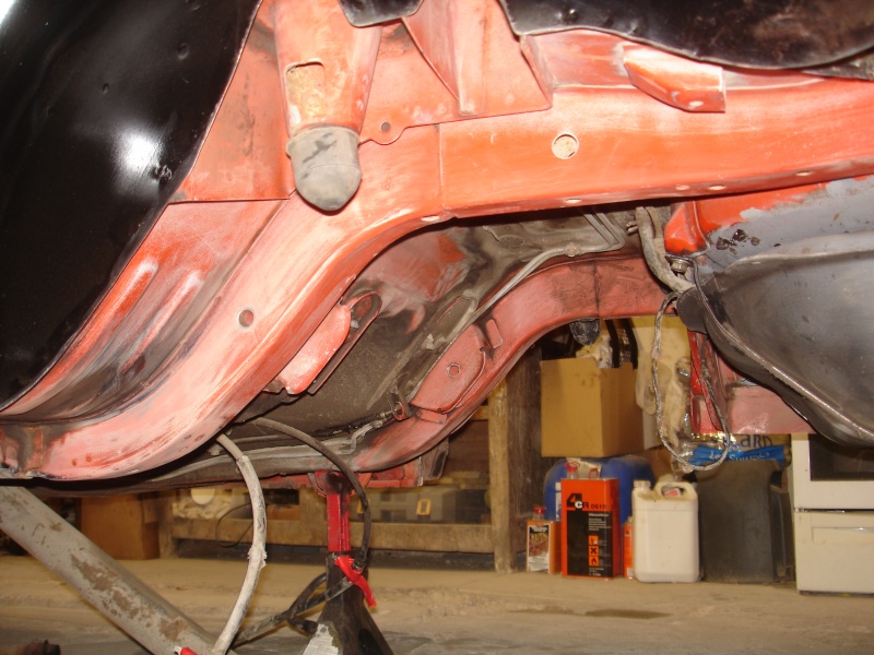

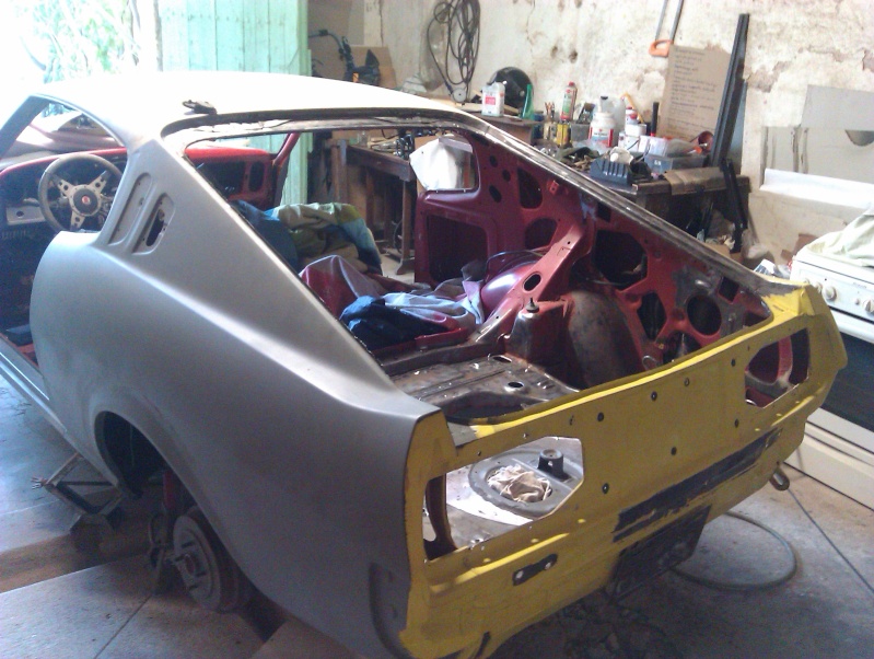

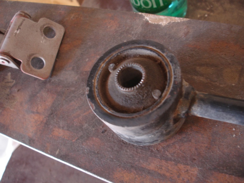

Messagede zawa34 » 29 Sep 2011, 23:01

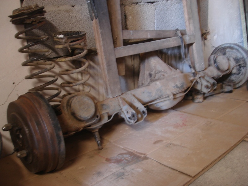

News de ce matin...
l'idée de départ c'était de pas toucher à l'arrière que je pensais nickel
mais après un bon décappage je regrette pas, le dessous meritait un bon traitement
Et je sais pas avec quoi l'ancien proprio a gratté/décappé pour creuser la tole à ce point mais pour cacher tout ça
il a mastiqué comme un dingue, j'en ai décappé jusqu'à 2mm...
Ensuite voulant décapper les passages de roue j'ai viré le pont...tout seul en moins d'1heure/demi, pas 1 galère, tous les boulons
nickel, les silentblocks quasi-parfaits, un vrai régal comparé à celui de la ta40 ou j'ai du dégainer la disqueuse :evil:
donc mini update mais update quand même :mrgreen:

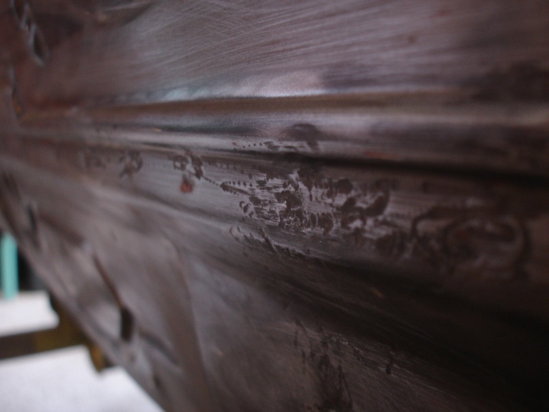

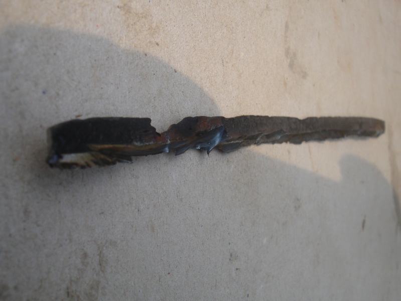

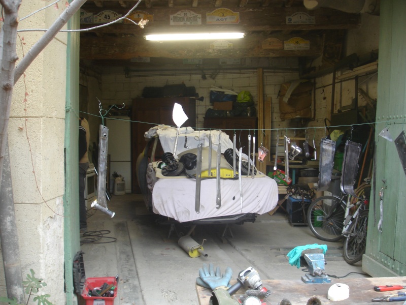

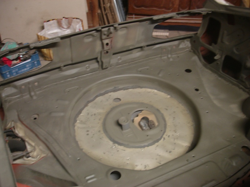

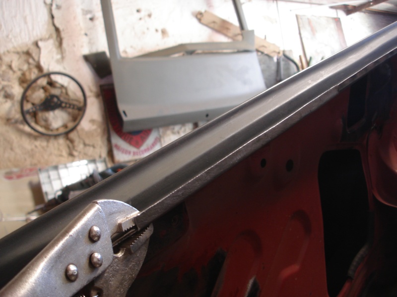

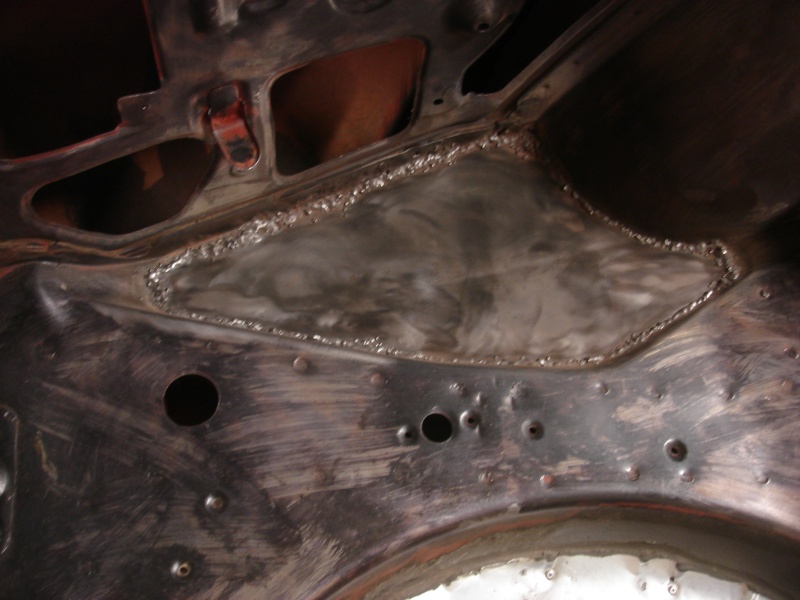

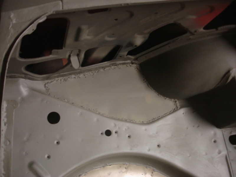

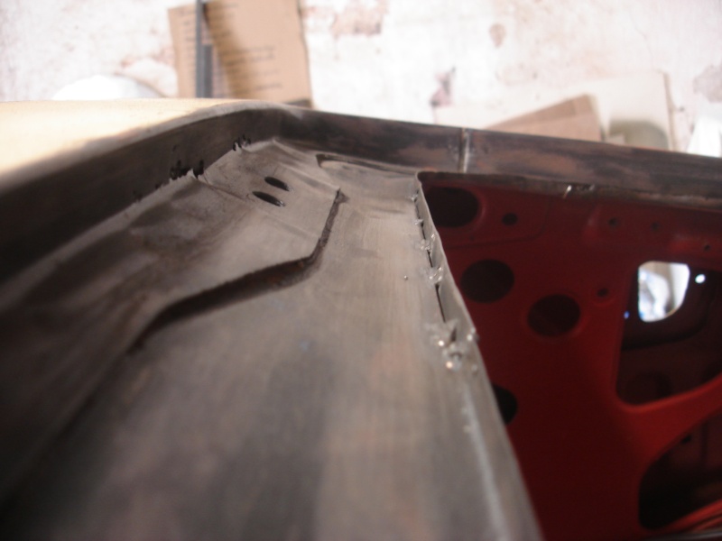

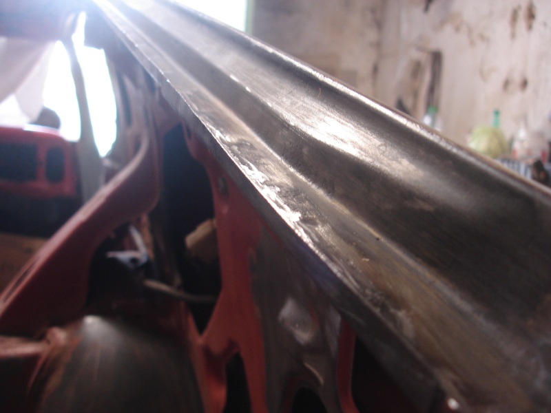

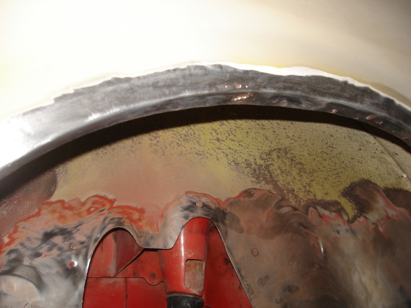

Messagede zawa34 » 19 Oct 2011, 20:20

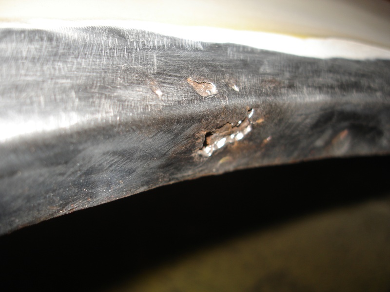

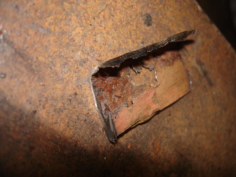

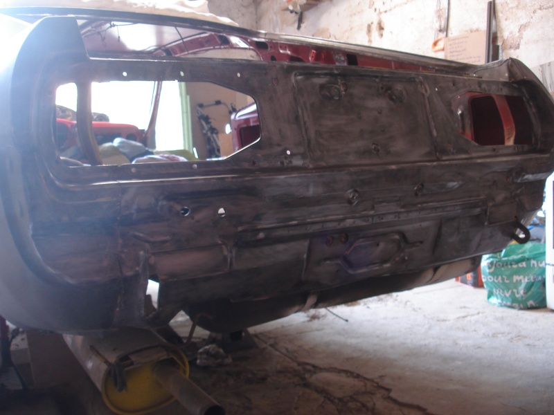

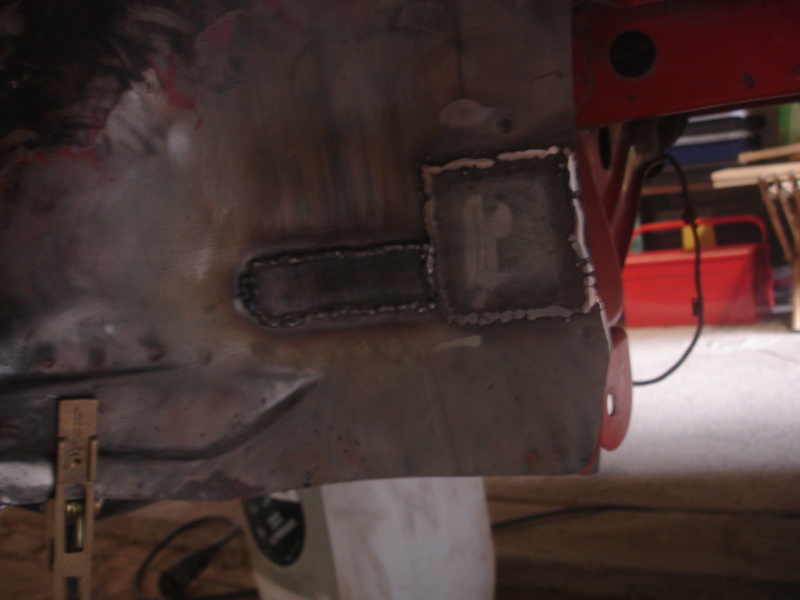

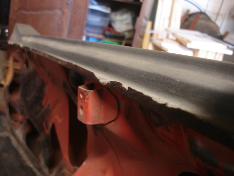

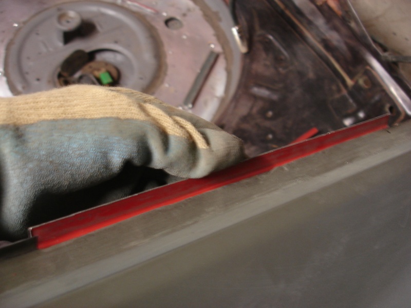

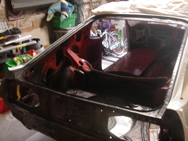

Suite des zostilitées avec un combat d'antologie:
MASTIC VS CORROSION...devinez qui sort vainqueur?
en tout cas pas moi et ma meuleuse dans le role du dommage colatéral :(
pis j'ai refais la cornière qui maintient le joint de coffre
Traitement au ferose de l'arrière
pis phosphatant
pis avec l'aide d'un Manu-globetrotter
pis phosphatant
patchs passage de roue
et traitement d'autres periphériques
mais le truc que j'adore par dessus tout c'est décapper le dessous de la bêêête couché sur le dos avec le gasoil qui te coule sur la gueule
