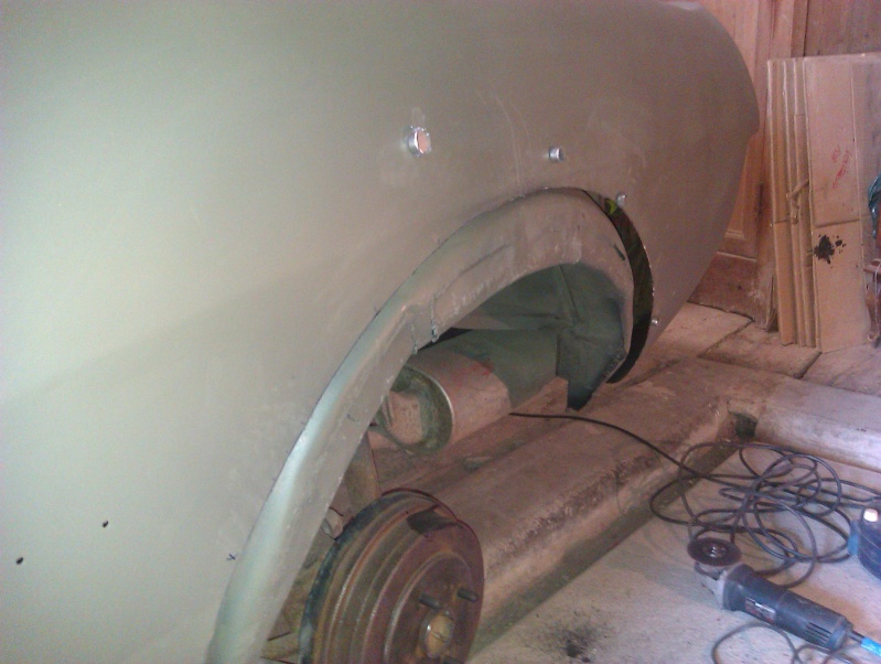

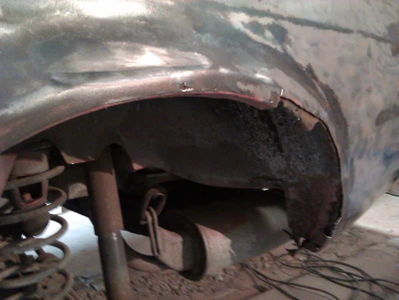

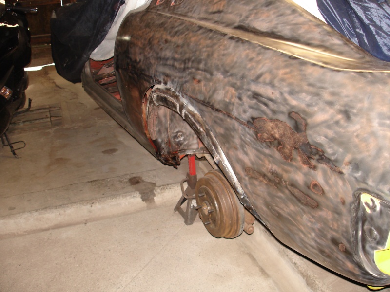

Grosse avancée morale sur la 28 :arrow: découper le tour d'aile arrière défoncé, un peu tendu
comme opé faut pas te louper si tu veux pas galerer après
(photo gsm désolé)
mise en place puis traçé
:o :o :o
Zamzam... reste a sortir la baguette a souder magique...suite la prochaine fois

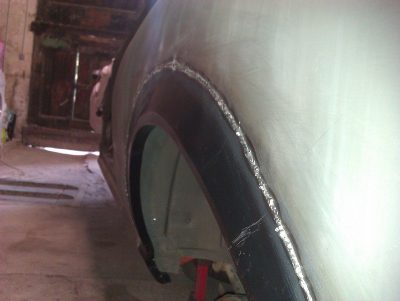

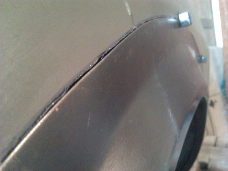

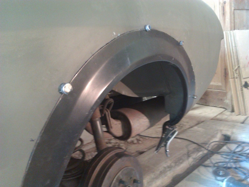

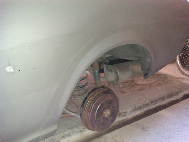

Pas beaucoup le temps de bosser dessus mais voila ce que j'ai pu faire

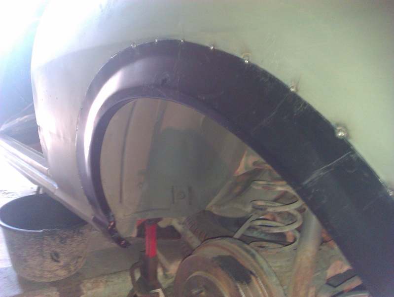

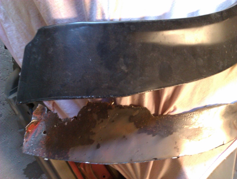

mon but en refaisant l'interieur de l'aile est d'ameliorer l'encrage du tour d'aile
qui y est soudé, également pour une raison d'étanchéité
puis phosphatant après convertisseur

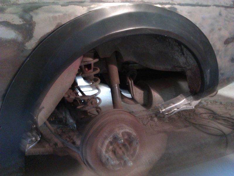

découpe en bord à bord, j'avais prévu de la plier vers l'interieur mais la tole se déformait trop

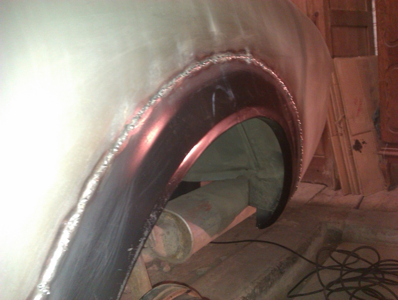

pointage
et soudure
ponçage
et re-phosphatant
L'aile est donc soudée à l'interieur aussi, pour ça faut passer la tête dans l'arche de roue.
Il me reste une tole importante dans le coffre puis 2/3 patchs a faire ici ou là et après le grand inconnu: MASTIC :mrgreen:

Slt zawa, beau boulot, j ai eu ton message t inquiètes pas une soudure refroidie rapidement et aussi solide qu une autre refroidie naturellement, la seule chose qui change c est le temps de refroidissement.. LOL
Ta soudure ne cassera jamais tu verras et avec les années si ça reperce ce sera toujours a cote donc pas de pas de problème. A plus

Messagede zawa34 » 01 Juil 2011, 20:06
Thanks Tony, je me suis moins emm...dé cette fois ci et la tôle ne s'est pas déformée, c'est de ça que j'avais peur,
j'avais vu diverses méthodes entre autre avec une soufflette pour refroidir rapidement et un chiffon humide que j'ai utilisé.
Globalement un mig avec fil fourré marche bien mais sur du 0,8mm un peu corrodé ouille...
