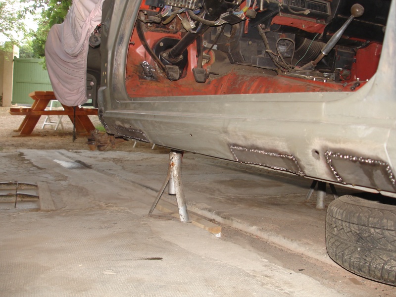

arnaud a écrit:Par contre ca craint pas trop pour la rigidité de la caisse de découper autant sur la structure sans reconstruire au fur et à mesure

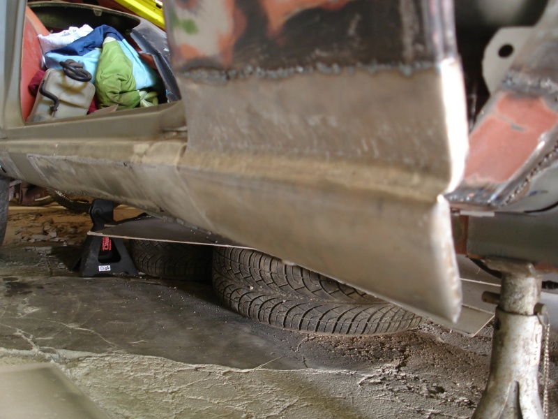

Face avant et interieur bas de caisses en appret phosphatant et la semaine prochaine on referme tout ça,
et oui il vaut mieux éviter de monter dans la caisse avec toutes ces découpes

Cela ne risque absolument rien, la rigidité de la caisse est faite par le faux chassis ainsi que le toit,
eux sont entiers.
La RX22 était suspendu à 1m du sol par les attaches de pare chocs avec les planchers, les bas de caisse et les ailes arrière découpées...

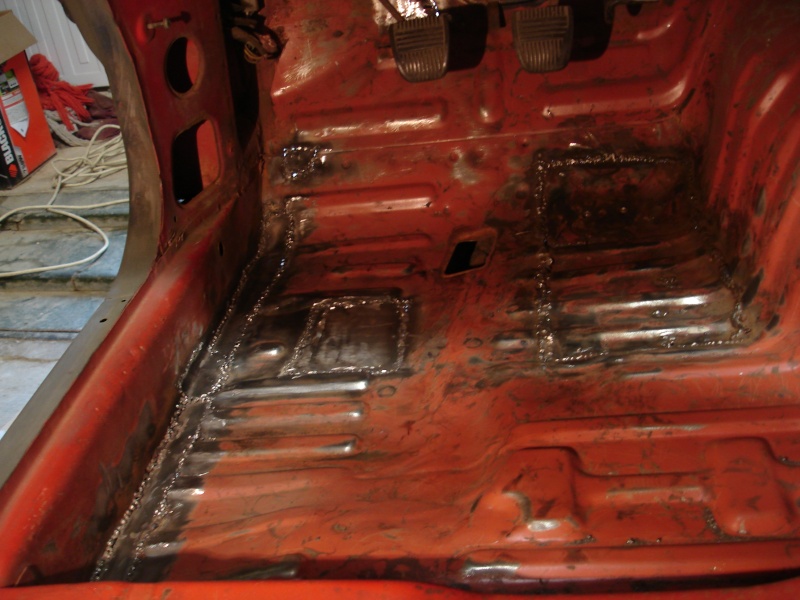

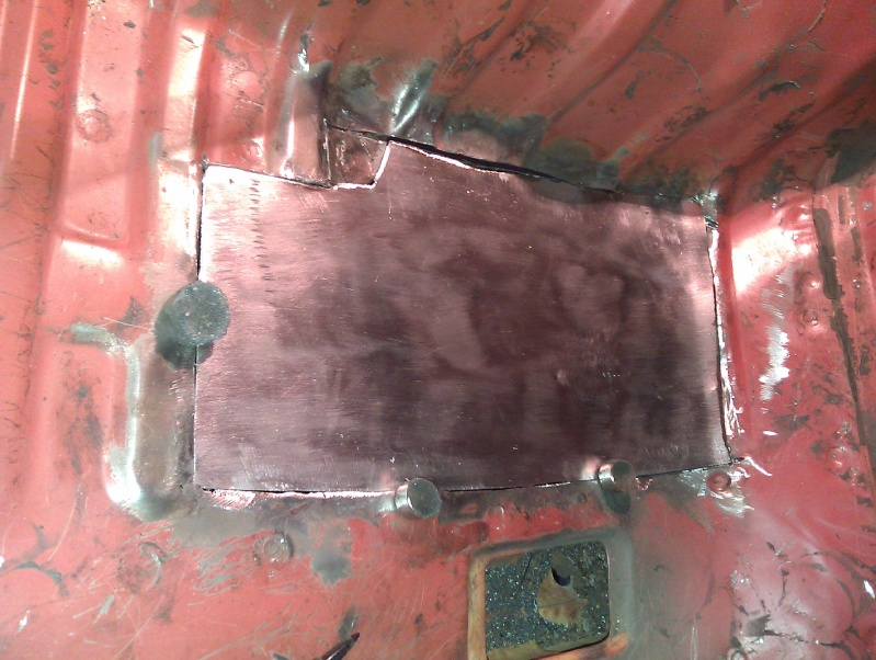

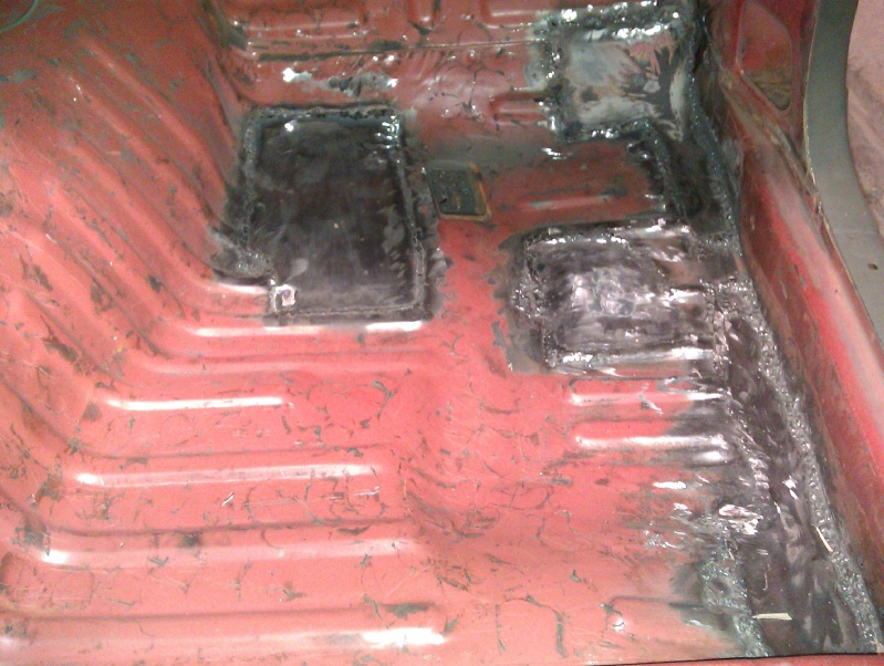

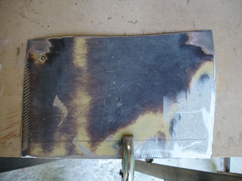

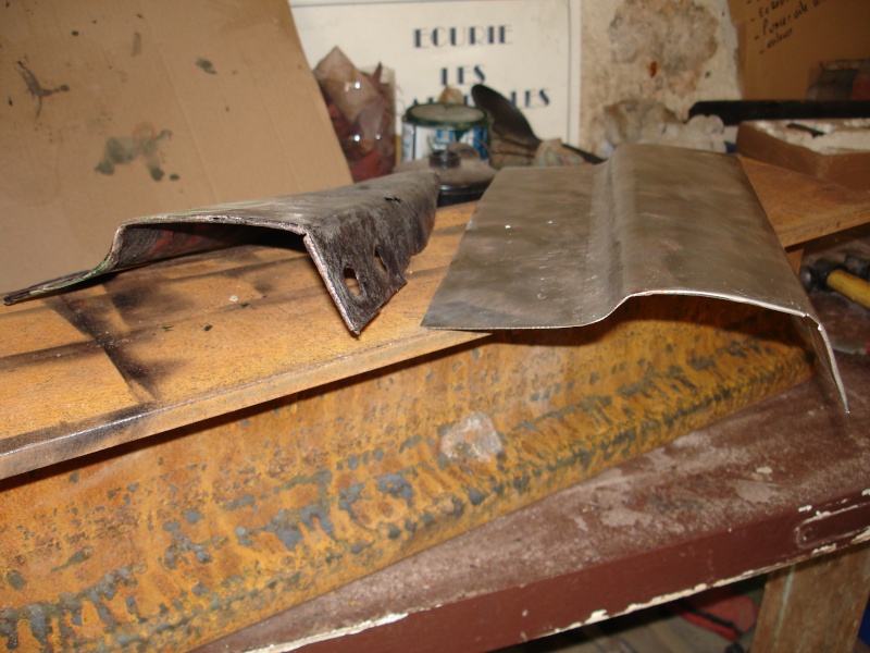

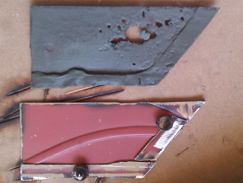

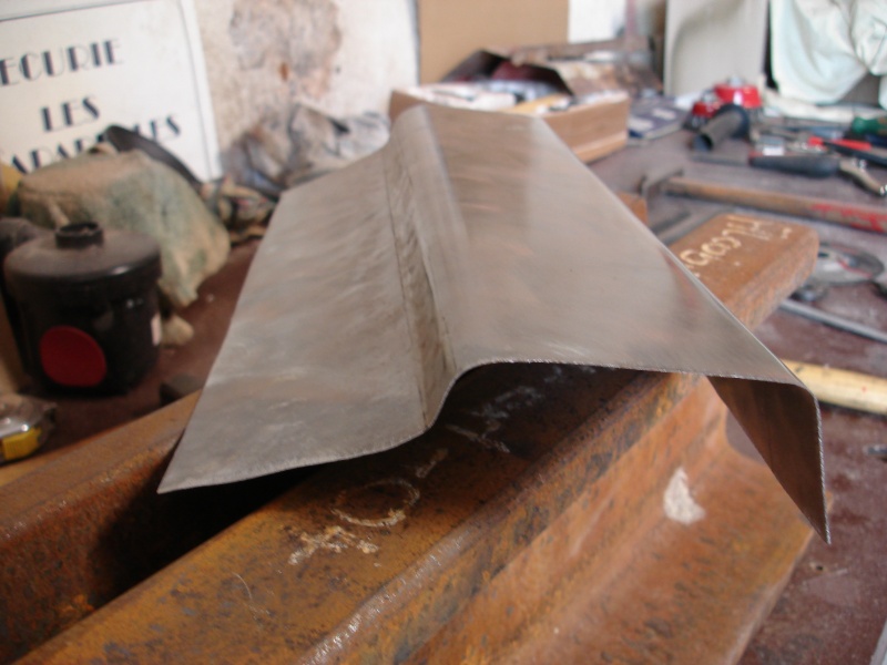

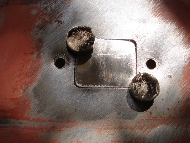

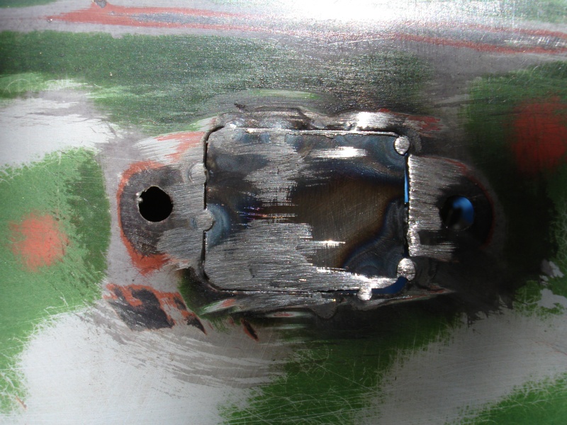

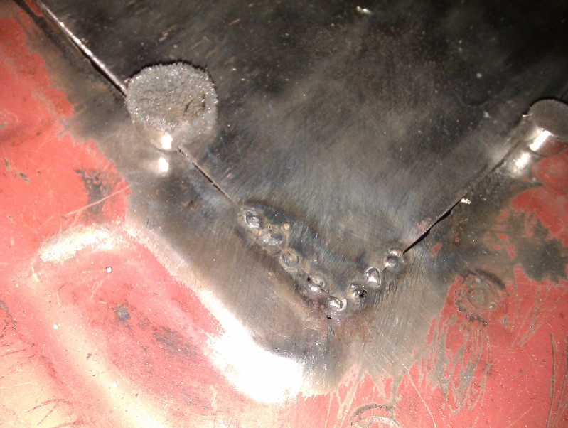

Après la découpe c'est l'heure de mon initiation en soudure et c'est pas terrib :?
Suite a plusieurs essais sur des chutes de tole je me lance sur une des parties du plancher.
Dans l'ordre: gabari carton/découpe sur une vieille portière/formage puis ajustement et mise en place avec les aimants
j'ai essayé de faire des cordons mais dur d'éviter de perçer alors pour faire propre je pointe, pointe, pointe...
et un truc à faire c'est de bien supprimer toutes les parties corrodées avant de souder sinon en bord à bord
impossible de souder sans traverser...
une autre pièce qu'il m'a fallu renforcer puis souder
Bon au final ça passe vu que c'est le plancher mais demain je m'attaque a l'exterieur

Messagede rhum-rhum » 09 Mai 2011, 21:50
ben pour un debutant c est plutot pas mal semble t il !!

Cool, c'est fait dans les regles de l'art ;)
Si je peux me permettre quelques conseils:
- Ne fait pas d'angle sur tes nouvelles toles car cela risque de ce fendre par là ( hey ouai c'est bizarre, meme une fois soudé)
- Laisse toujours l'épaisseur d'une lame de scie là ou tu va souder tes 2 toles, car en soudant le metal vas ce dilater. Si tu ne le fait pas, sa va tout gondoler !!! :o
- Soude par point, et regle ton post pour qu'il te fasse les points les plus plat possible
Bon courage.

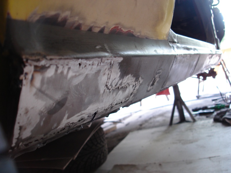

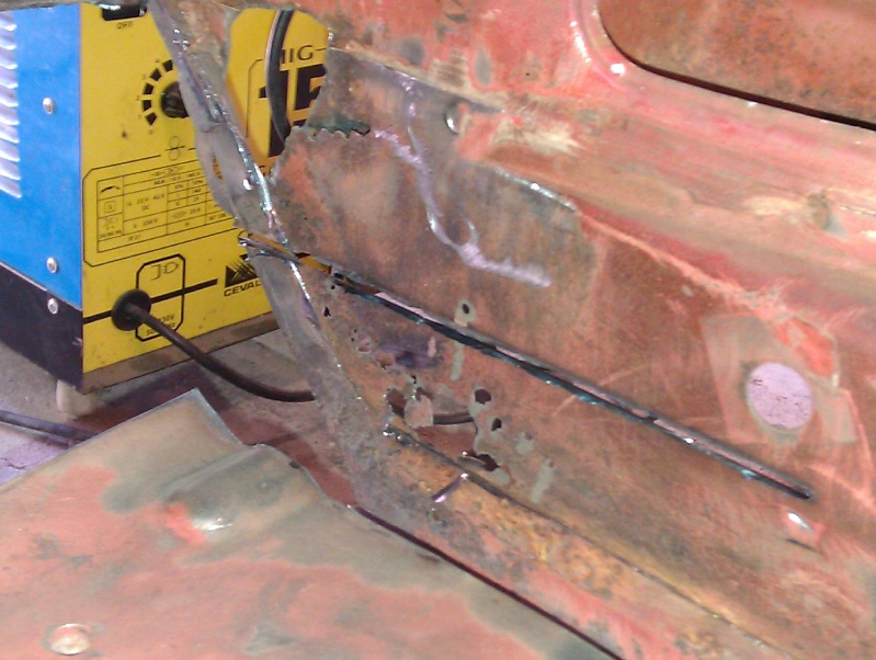

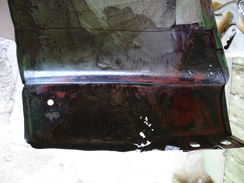

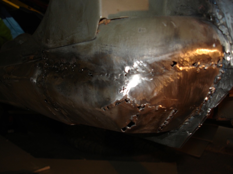

et oui rhum² c'est ma première au mig et il se défend le bougre, dur de le maitriser mais j'apprend tous les jours.

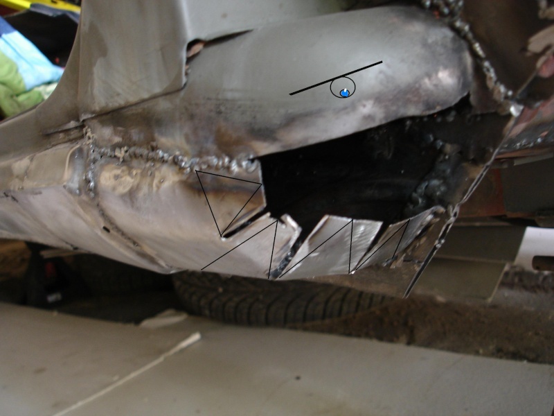

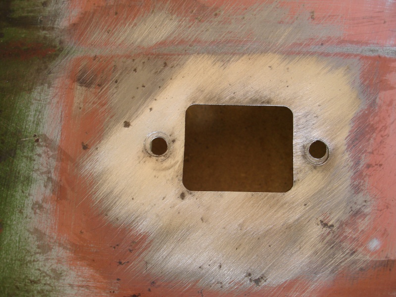

Tout le coin droit avait sauté et c'est la partie la plus difficile (sous l'aile avec la fixation) car j'ai du tout re-créer
doc Frankenstein frappe encore :?

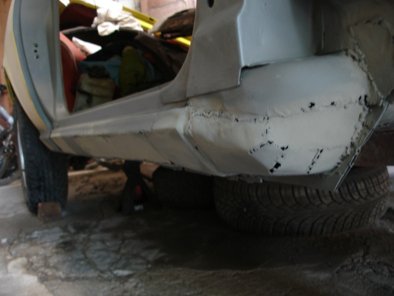

Egalement rebouchés les bas de caisse

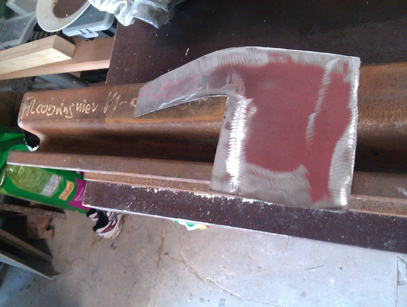

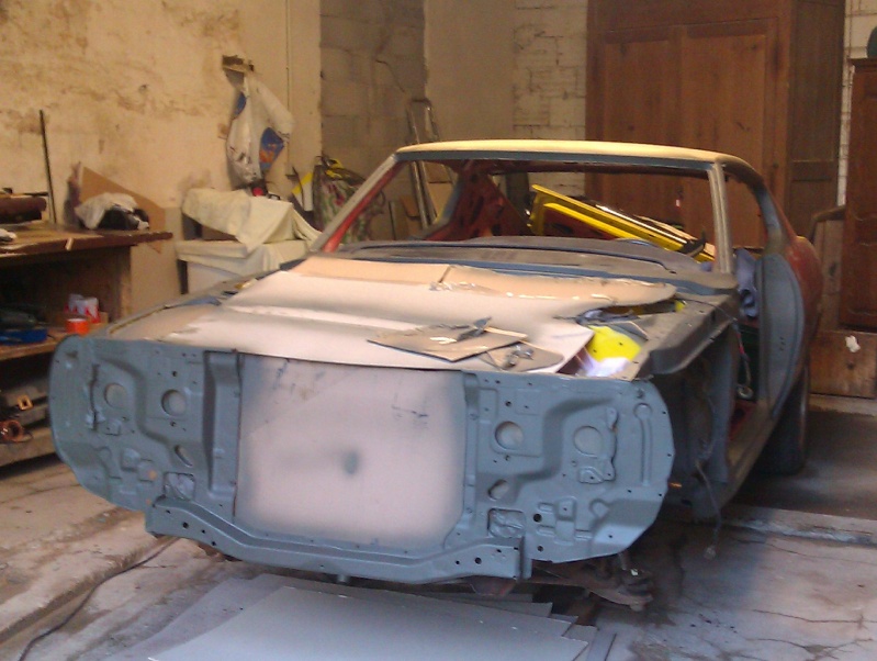

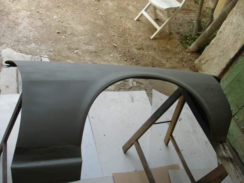

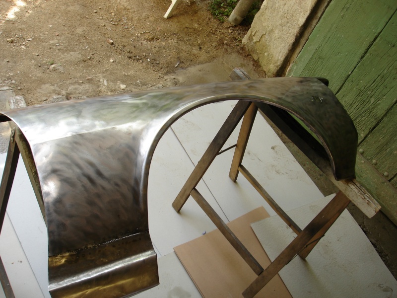

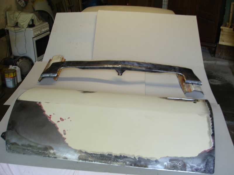

puis grosse prise de tête avec l'aile droite, regardez plutot...
Pas possible de remonter comme ça, alors je me suis lancé et...

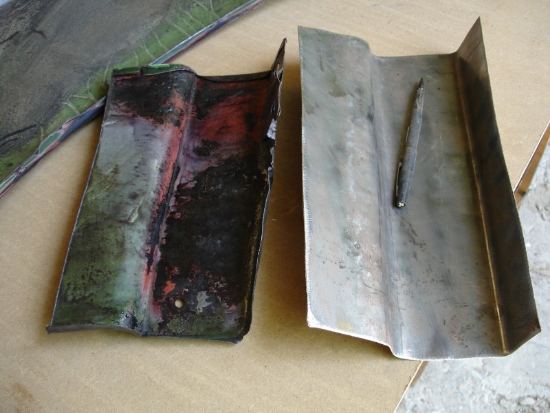

d'abord il m'a fallu un bon morceau de tole
préformage avec mon encume "perso"
mise en place sur la caisse, modifs, re-modifs etc...
la courbure de l'arche interieur est pas top mais on fera avec :mrgreen:

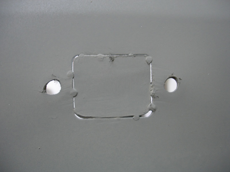

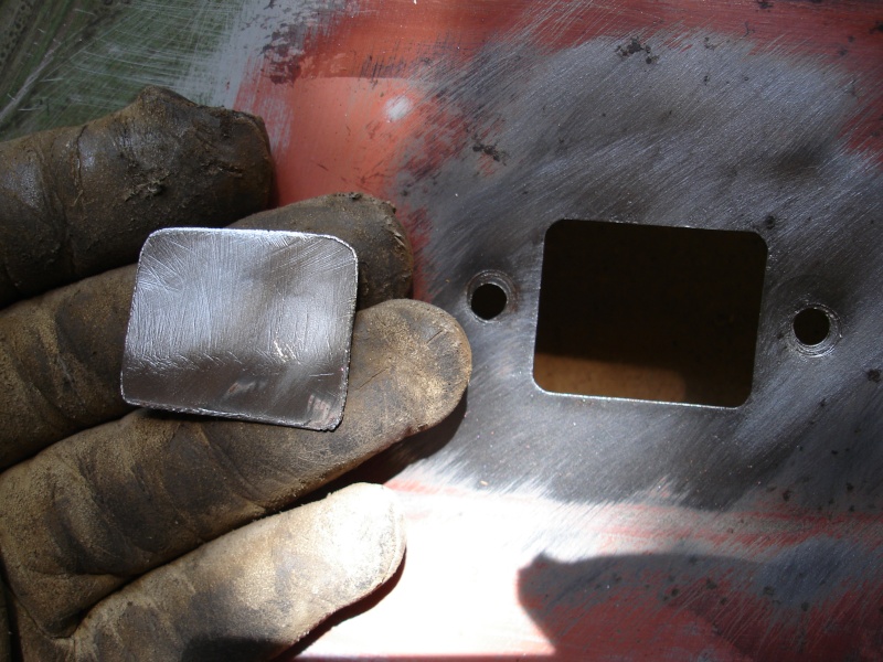

Petit + (ou moins) de prévu sur les ailes c'est la suppression des répétiteurs clignos

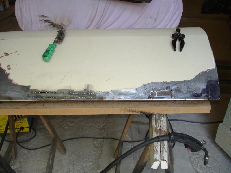

et pour finir portiere gauche
voila demain c'est au tour de la gauche de la caisse de passer a la disqueuse et au mig

Messagede steveta40gt » 11 Mai 2011, 22:00
Ben tu te démerdes pas trop mal du tout. Refais une passe de soudure pour être sûr de toi et sur un bas de caisse à l'intérieur: convertisseur de rouille(car il en reste toujours) anti rouille,aprêt,peinture brillant direct(c'est pas du lux) et cire corps creux.
et surtout pas de blacson et respecte bien les temps de séchage.
Si tu dois mastiquer, prends du mastique aluminium pour les gros travaux.
bonne continuation ;)

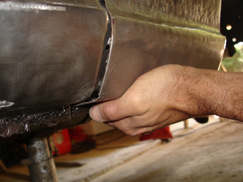

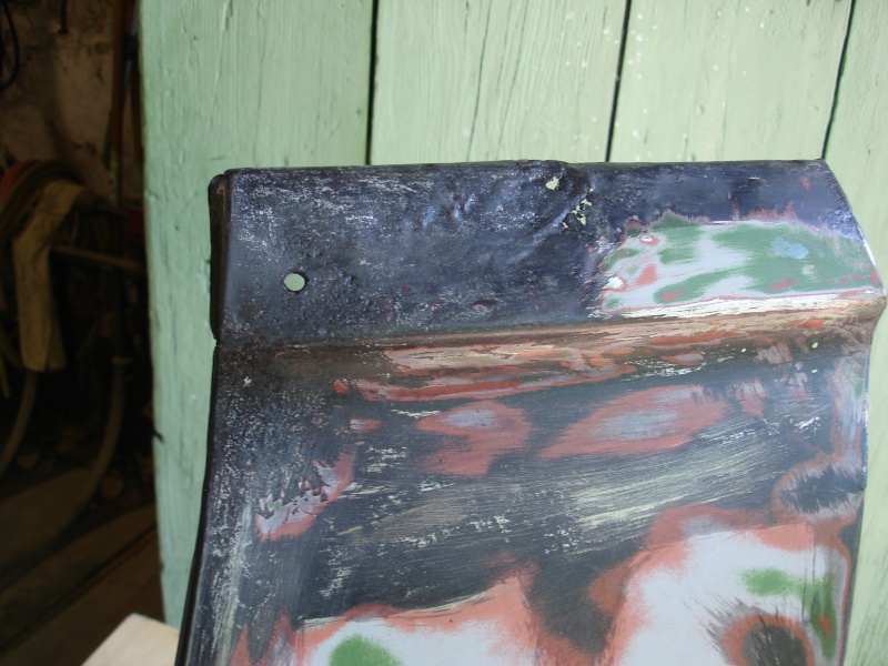

Side conducteur frankeisteinisé
et redécoupe côté gauche pour passer une brosse et éliminer ce qui peut rester de corrosion
je vous dis pas les positions pour faire un gabari, réajuster les morceaux métal et souder...c'est simple j'ai
passé ma journée à genoux ou couché sur le côté
j'ai arreté de meuler pour ce soir, obligé de porter des bouchons pour le bruit, ce qui est pas le cas des voisins
